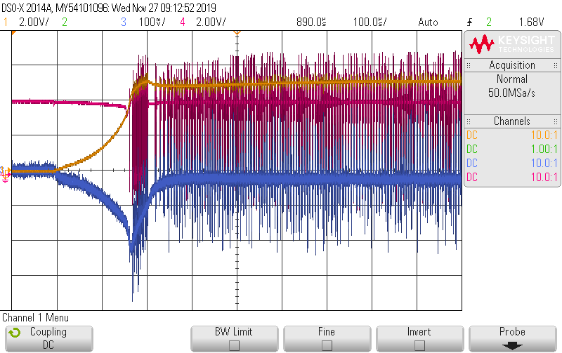

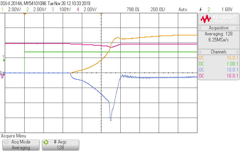

我们在电池供电的手持设备中部署了 TPS61230A、以将单节锂离子电池电压提升到5V。但是、我们在启动时遇到了一些问题。
TPS61230A 在启用后会导致超过3A 的巨大浪涌、大约为500微秒。 该浪涌的第一部分从预充电阶段开始、与数据表中的状态或多或少一致。 当输出达到输入电压时、器件立即开始开关、但会"蛮力"、导致输入电流峰值超过3A
所称的1ms 软启动阶段根本不可见、TPS61230A 在不到100微秒的时间内从4V 斜升至目标5V、甚至略微过冲。
我使用了之前用于评估 TPS61230A 的 TPS61230AEVM (尽管未对启动时的浪涌电流进行测试-我认为它的软启动能力是很重要的)、并检查了它-同样的行为。 因此、我问自己、软启动是否真正可以运行、或者在实施器件时是否被遗忘了? 或者我是否缺少重要的东西?
我插入了一个示波器截图、取自 TPS61230A EVM。 唯一的修改是指输出电压、调节为5V
在定期启用和禁用 TPS61230A 时,连接到 VOUT 的负载为33欧姆,以降低 VOUT。
图例:绿色:EN红色:VIN黄色:Vout蓝色:在接地线中的0.1欧姆分流器上测得的反向输入电流。
提前非常感谢您的建议!

    我阅读了您的描述、但还有一些问题需要进一步确认:
    您的示波器屏幕截图的时间刻度是多少?
    您的输出电容是多少?电容器是什么类型? 您能否分享此器件的原理图?
    您可以接受什么浪涌电流限制?
    谢谢。
    尊敬的 Minqui:
    感谢您快速回复! 与此同时,我进一步调查了这个问题,但让我首先回答你的问题:
    1) 1)μs 时基为200 μ s、如屏幕截图标题所述。
    2) 2)为了便于快速参考、下面是 TPS61230AEVM 的原理图:
    与我昨天说的(未 μF 评估板)相比、C8在输出端安装了一个额外的100 μ F 陶瓷电容器。 这确实会影响电流斜坡的陡度以及峰值、当我移除该电容器时、峰值会略微下降至2安培左右。

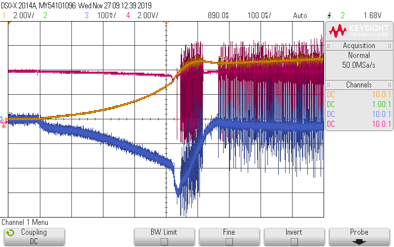

    我又多花了一些示波器,进一步调查了这件事。 μs 时基该时间设置为100 μ s、未求平均值、EN 的绿色迹线被省略、以专注于启动事件。
    与昨天发布的第一幅图不同、红色曲线的探针现在连接到 SW 节点、以确切了解 TPS61230A 何时开始开关。 第一幅图是在 μF 100 μ F 电容器的情况下绘制的、第二幅图没有该电容器:
    C8 = 100uF:
    C8 =不适用:
    这些图可得出一些有趣的结论:
    1)存在软启动(当 VIN 降至2.5或3伏时、更容易看到)。
    这是指第一次过冲后略有增加(当 TPS61230A 在两幅新图的第一幅中停止开关大约50us 时)。
    但与以前发生的情况相比,这是完全无关的。
    2) 2)浪涌电流的冲击在 VOUT 达到 VIN 之前不久发生。 TPS61230A 尚未在此阶段进行开关。
    我的解释是、此时 TPS61230A 释放初始电流限制、并将高侧 MOSFET 设置为完全导通、直到 在大约20us 或30us 之后开始开关。
    关于浪涌电流的峰值、如果便携式设备由锂离子电池供电、则不会造成任何问题。 但是、当器件使用2安壁式适配器(内部没有电池)供电时、通常足以操作器件。 但是、TPS61230A 的浪涌导致输入电压深度下降、影响所有其他系统电压并触发 CPU 重启。
    遗憾的是、连接的 USB 器件需要100uF 的额外输出电容来缓冲电源。
    Swen

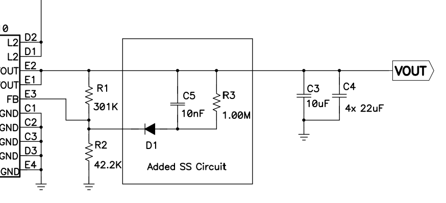

    您好、Swen、
    感谢您努力完成这些设计并与我们分享。 关于您的电路、我们有一些建议:
    第一步、添加一个与33欧姆串联电阻器和肖特基二极管串联的 P 沟道 MOSFET。 通常、我们只使用 串联电阻器和肖特基二极管、P 沟道 MOSFET 的功能是什么?
    2.在第二步中、您可以参考以下电路来消除 N 沟道 MOSFET:
    我们还有一些软启动电路、请参阅此应用手册 :http://www.ti.com/jp/lit/an/slva553/slva553.pdf
