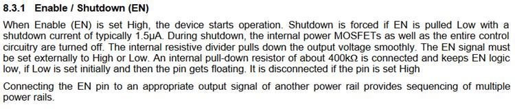

我只想从数据表中阐明有关 EN 引脚的一些内容:
如果 EN 引脚最初保持悬空、这是否意味着从不连接下拉电阻器? 或者、只要 EN 引脚设置为低电平、内部下拉电阻就会连接、因此如果引脚悬空、器件将保持低电平?
Michael
    Michael、
    我读取它的方式是、最初连接了下拉电阻器。  仅当 EN 上拉时才断开。  循环通电或将 EN 拉至低电平将重新连接它。
    谢谢 John、
    如果稳压器仍然通电(无下电上电)、建议使用
    如果控制器处于关闭状态、则具有下拉电阻器以确保电源处于关闭状态
    进入高阻态?
    Michael
    Michael、
    我以前没有看到过这种情况、但我认为它不会伤害到您。
