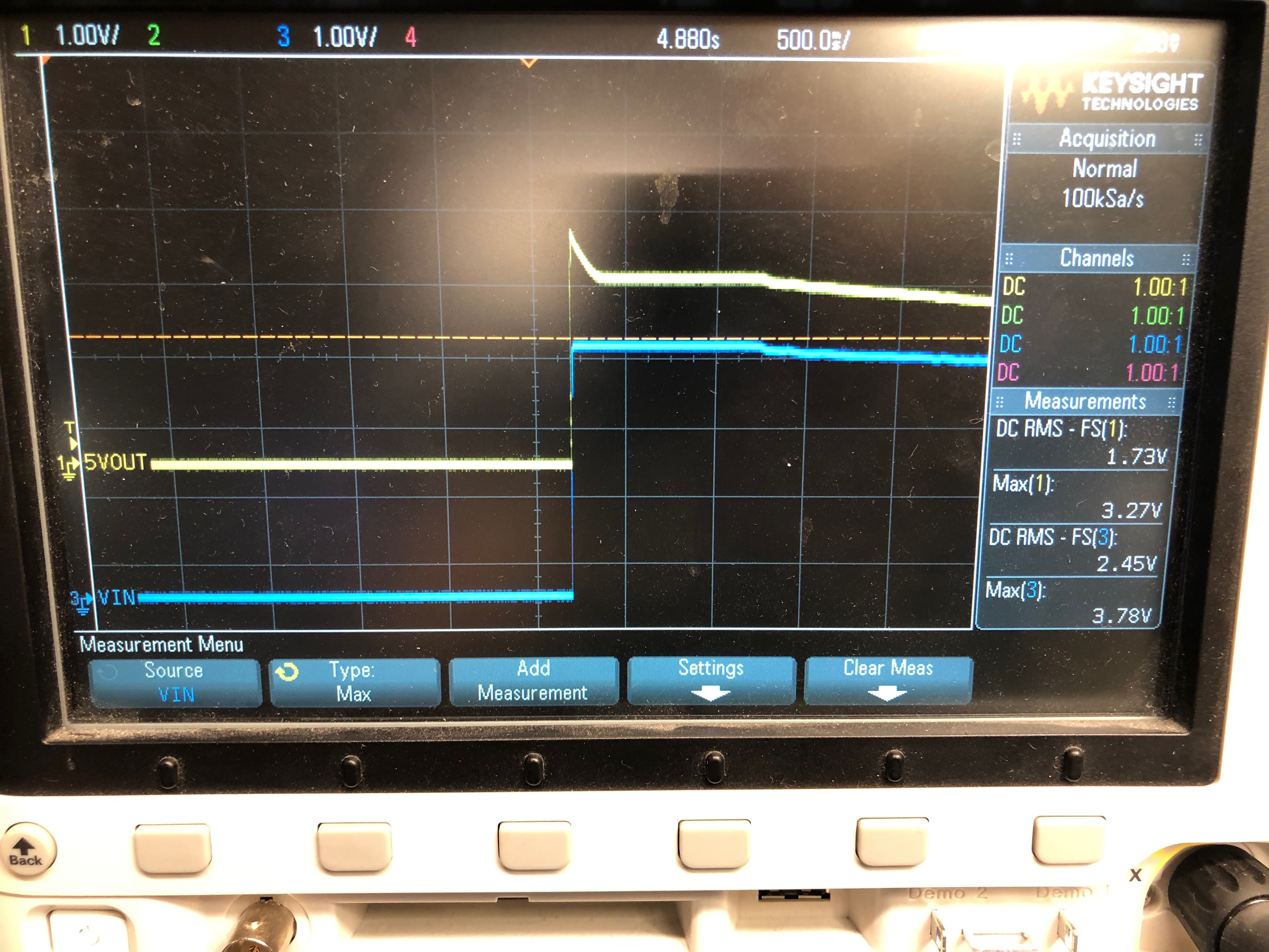

  • TPS61230不会提升输入电压。  电源输入电压为3.5V @ 50mA 限值。  输出也是3.5V。  因此、输入看起来等于输出、但在电源通电之前验证了输入电压和输出电压之间没有导通性。
  • 输出电压在3.5V 时保持稳定大约10秒。  之后、电源显示电流从大约10mA 一直上升到50mA 的限值。

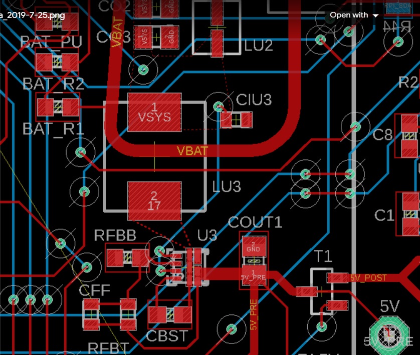

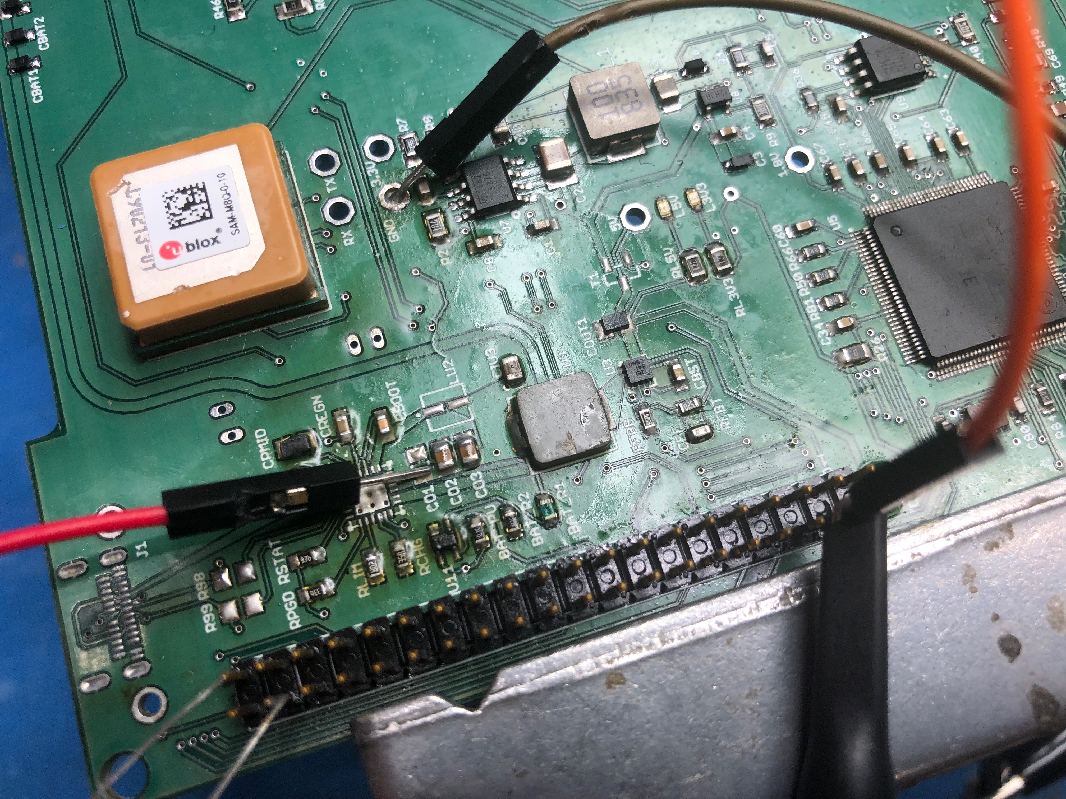

  • PCB 布局:

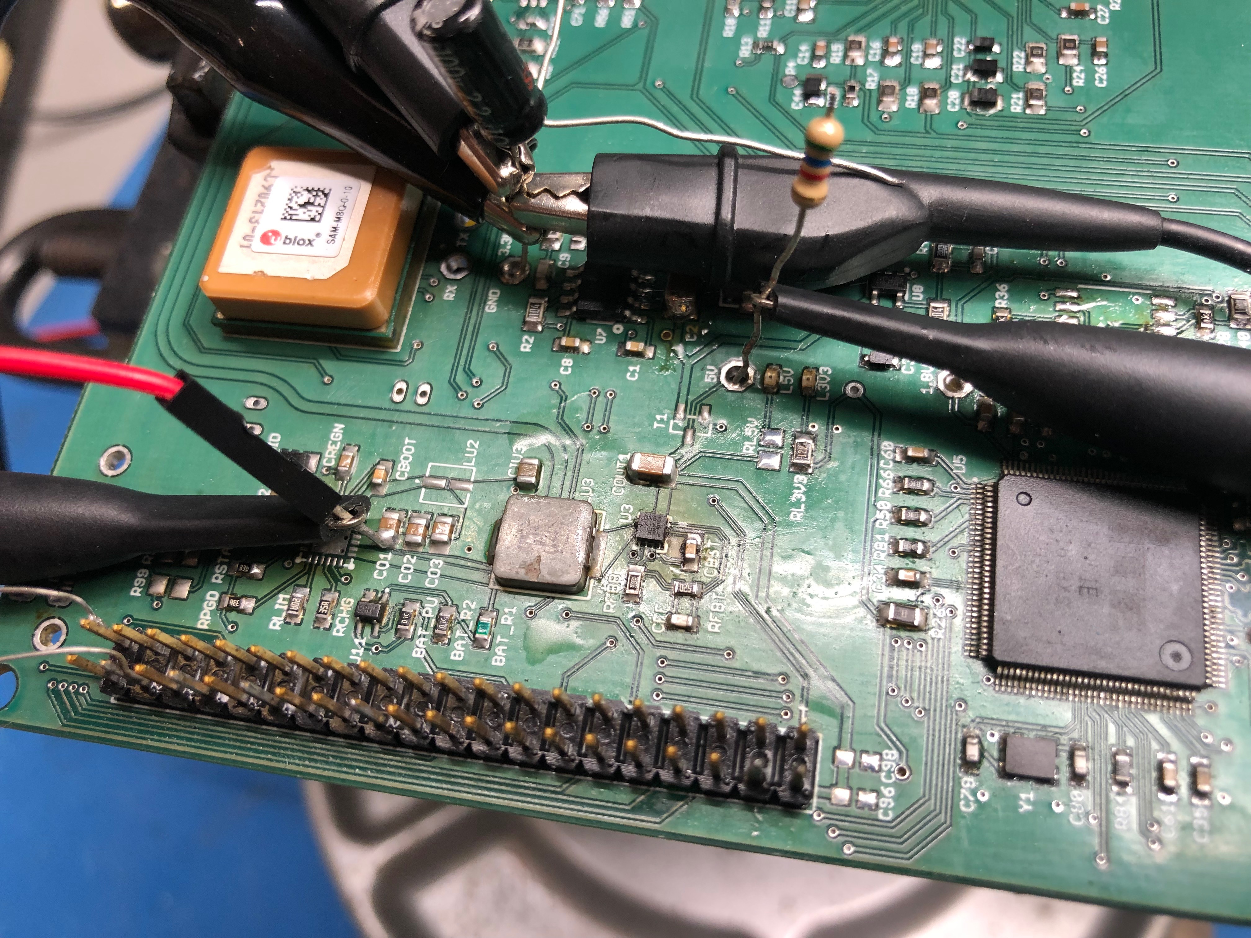

测试设置:
  • 示波器和电源连接:
    • 多边形上有两个过孔、作为 TPS61230A 的输入。  其中一个过孔连接到 TPS61230A 的使能引脚。  另一个通路连接到未放置的 BQ25606的 RPGD 电阻器(左侧为 QFN)。  这些电阻器的另一端未连接到任何东西。
    • CO2和 CO3是 BQ25606的输出电容器。  它们的值均为10uF。
    • 示波器探针位于 Vout 上、连接到垂直接头引脚。  还有一根橙色电缆从该引脚流出。  它有一个10kOhm 功率电阻器连接到它、然后接地。  这是为了为 TPS61230A 输出提供一些负载。

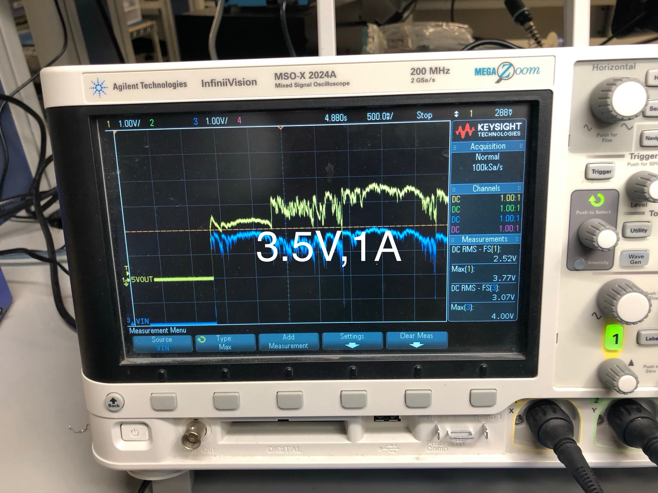

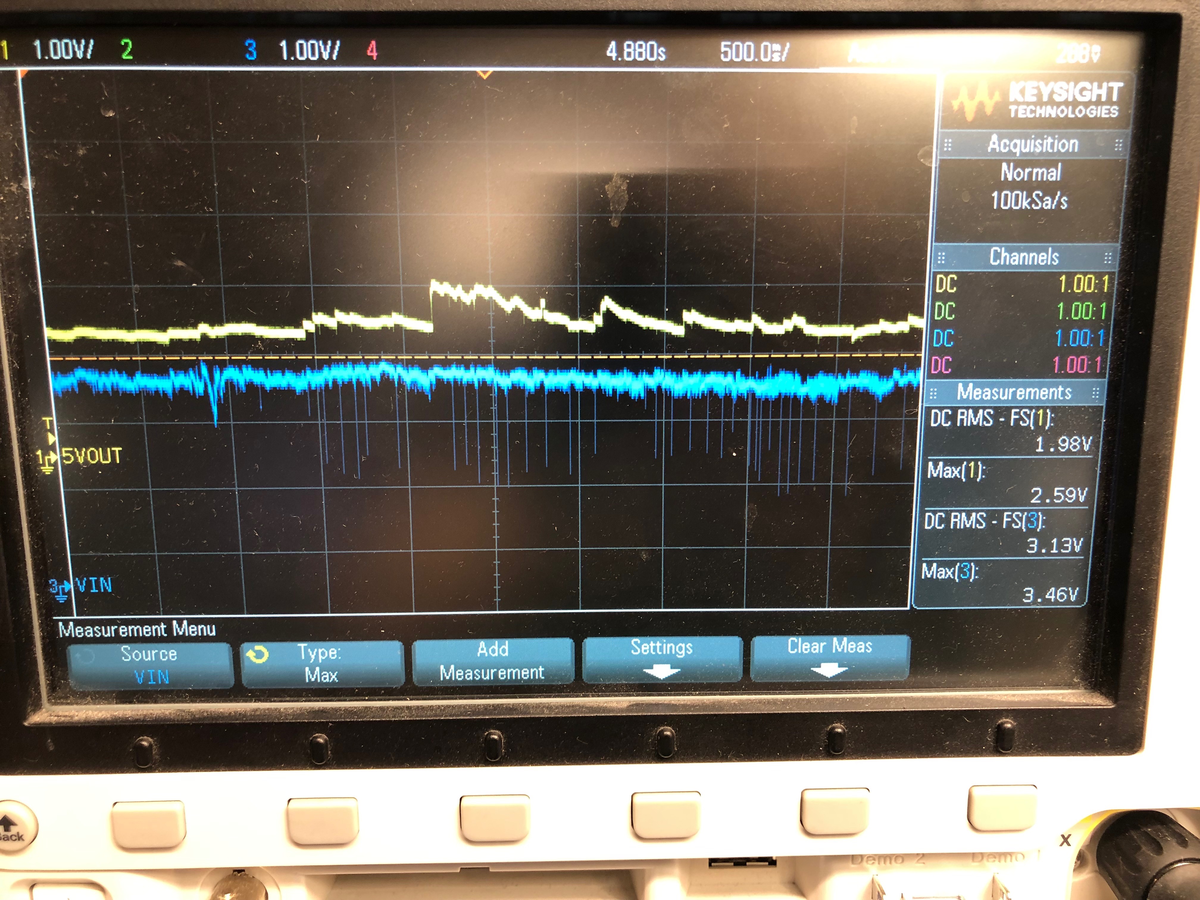

  • 电源电压为5V 和50mA 时的示波器输出限制:
    • 此示波器屏幕截图显示了电源开启10秒后的电压。  电压下降是由于电源接近50mA 的电流限制。  在电压第二阶段之后、电源关闭、这就是示波器显示电压返回0V 的原因。 此测试重复3次、输入和输出行为的类型相同。  在上一次尝试时、电流限制增加到150mA。  电流在10秒后再次增加、这次一直增加到150mA。

    原理图看起来不错。 对于布局、Cout 的 GND 是否直接通过多边形连接到 IC GND 引脚?

    是的、Cout 的 GND 通过接地覆铜多边形连接到 TPS61230A 的 GND。

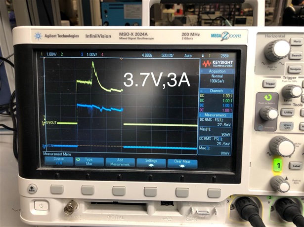

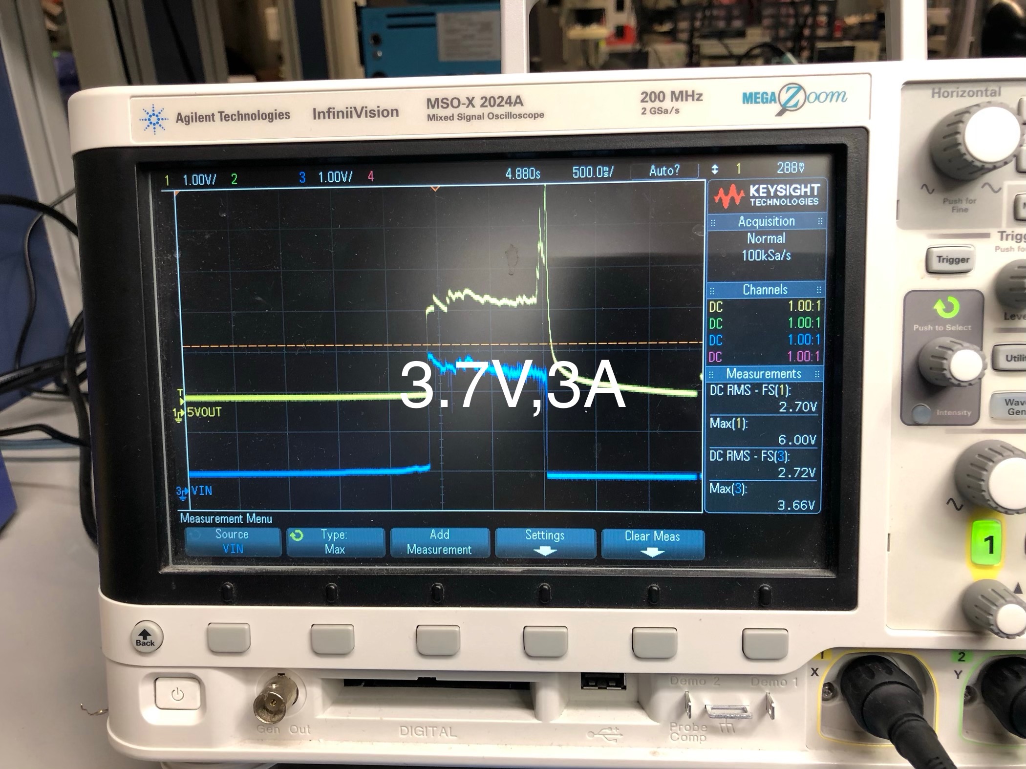

    我将电源的电流限制设置为3A、电压为3.7V、功率电阻负载为200欧姆、打开电源约30秒、并在末尾看到以下示波器屏幕截图:
    黄色表示输入电压、绿色表示输出电压。  输入电压降至3V、输出电压在我关闭电源之前降至0.65V。  平均输出上的开关低于前一个示波器周期上的输入电压。 大约10%的时间尖峰超过输入电压、如此处所示、然后下降。

    请使用陶瓷电容器作为 Cout、不要使用钽电容器、因为它们具有较大的 ESR。 我还发现 Cout 离 IC 太远。 您能否将输出陶瓷电容器焊接在靠近 IC 的位置?

    我已断开 Vout 上的所有负载。  我将 Cout 替换为47uF、6.3V X5R 表面贴装电容器。  在当前的 PCB 设计中、我无法将该电容器焊接到更靠近 IC 输出引脚的位置。  我可以在下一次迭代时执行该操作、也可以尝试将通孔电容器直接焊接到输出引脚。
    我将导线从电源连接到升压的输入端。 我将降压转换器的3个输出电容器焊接在上面、用作电源的大容量输入电容器。 请参阅下面的测试设置:

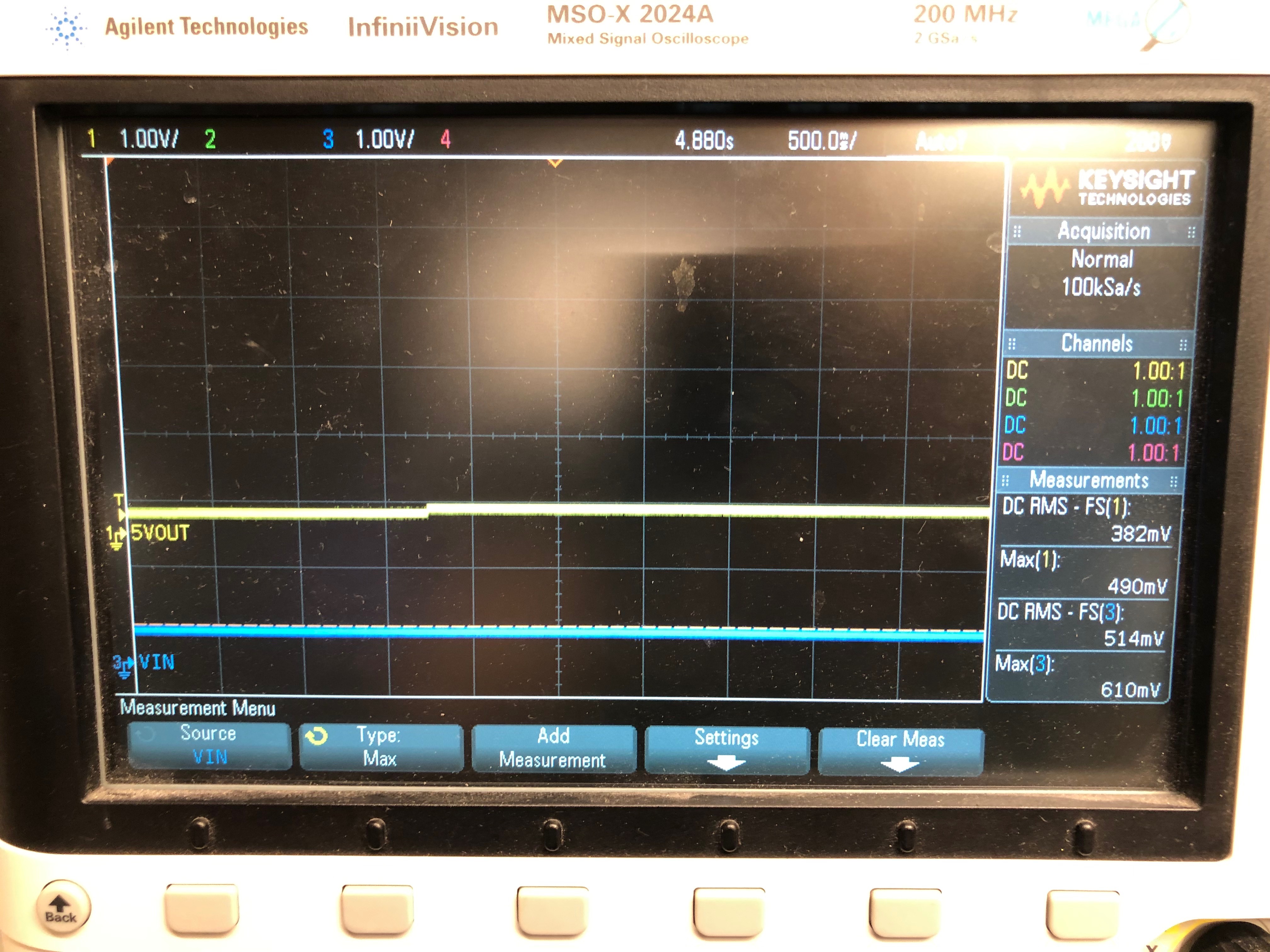

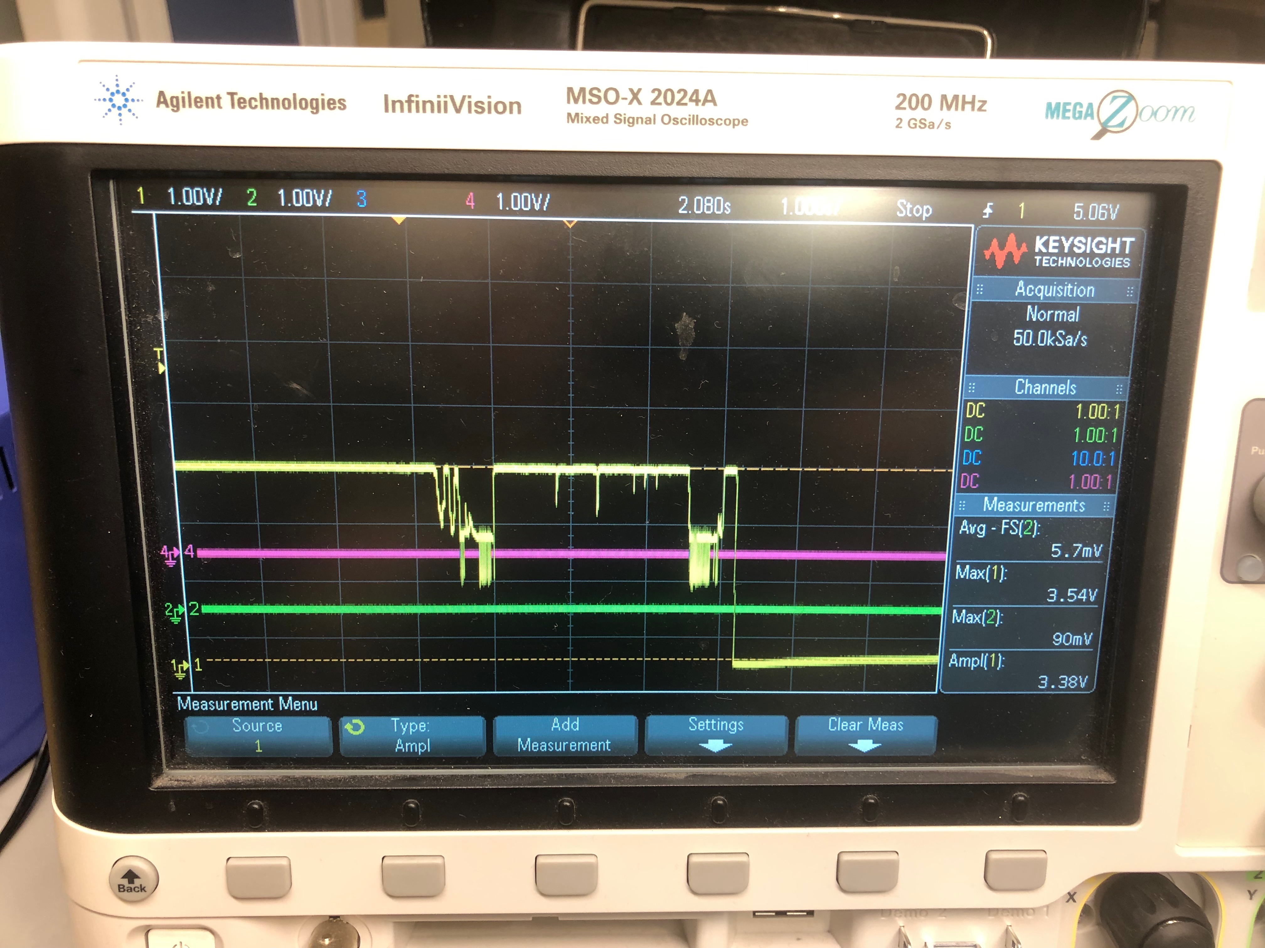

     以下是加电、5秒后、10秒后的示波器截图:

    2.在硬件设置图中、我只看到正输入引线从电源连接到 PCB、负极引线在哪里? 正输入引线是焊接在 PCB 上还是仅使用手进行连接?
    另请将负极引线焊接到 TPS61230A 输入电容器的负极焊盘上。
    输入导线太细、无法处理大浪涌电流。 请改用粗电缆以保持输入电压稳定!
    3.在布局中,您是否将 GND 过孔靠近输入电容器和输出电容器的负极垫?
