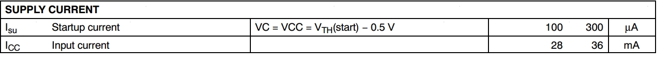

在这里了解您很高兴。 我对输入电流有一个问题、为什么电流如此大、典型电流为28mA、而 UCC28251只需要2mA? 谢谢。

    感谢您在此处的回复。 我在我们的数据表中找不到1.5A 电流值、您能告诉我它在哪里?
    该值是在外部始终开启而没有外部驱动器的情况下测量的、对吧? 谢谢。

    我认为导致不同功率损耗的主要原因是不同的集成 电路 技术、它们功能不同(而不是引脚对引脚)。
    UC2825A 是 BiPolra 器件。  UCC28251是 BiCMOS 器件。 BiCMOS 技术提供更低的功耗以 提高效率、并提供更快的电流感应和 振荡器频率。
