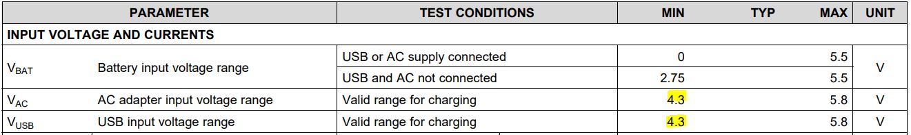

让我来谈谈 TPS65217启动时间。
TPS65217的起始电压为4.3V。
我的理解是否正确?
添加4.3V 后、如果有延迟时间调节、请告诉我。
2. Vac 或 Vusb 电压是否有达到4.3V 的时间限制?
客户想知道达到启动电压的时间限制。

    Yusuke - San、
    从(AC || USB)> 4.3V 到 PMIC 开始上电序列、抗尖峰脉冲时间为25ms。 去毛刺脉冲后打开的第一个电源轨将是 LDO1。 该规格位于数据表的电气规格和全局状态图中。
    (AC || USB)的最长斜坡时间为50ms、这也在 TPS65217数据表中。
