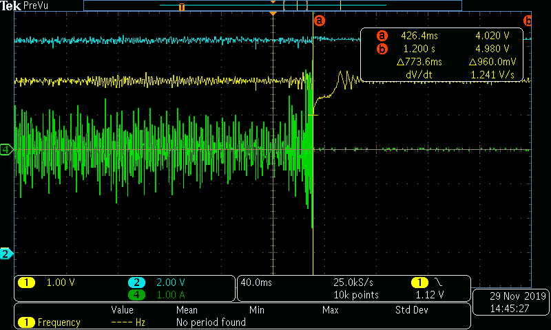

    你(们)好
    我曾尝试过作为你的建议的改变,似乎没有任何改进。
    我观察到一个奇怪的情况,无论我更改哪个组件,音乐播放 ALWalys 都在同一个时间范围内被切断,但看不到任何 Vout 下降。我认为这是没有意义的。
    下面是最大电压下的输出电流波形、该波形是使用外部电源测得的。
    音乐播放被切断。
    仍需要您的帮助才能进行验证。
    Edgar

    下面的波形是音乐 可以正常播放、中间的音量为。
    下面的波形是音乐可以正常地在 MAX volumn 下播放。
    我们发现 VIN 将降至4.5V 以下、而变为3.3V 直流/直流升压将无法正常工作。
    音频 DSP 采用3.3V 直流/直流升压、其输入范围为4.5V ~ 18V。
    当扬声器放大器消耗最大电流时、您是否可以将 VIN 保持在4.5V 以上?
    Edgar
    尊敬的先生:
    感谢您的更新。
    输入电压的下降是由大输入电流和高输入线阻抗或电池阻抗造成的。  尝试在输入侧使用短而粗的导线、并在输入侧添加一个大 EL 电容器、以检查它是否有用。
    顺便 说一下、对于音频应用、通常在输出侧还会连接一个-220uF-470uF EL 电容器、当负载电流突然升高时、该大电容器将存储的部分能量提供给负载侧。
