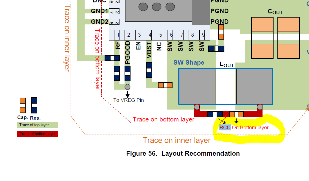

我的客户希望使用 TPS53513、但数据表中的此注释不清楚:
TPS53513是否需要该网络? 如果是、您建议使用哪些值?

    这些组件用于外部纹波注入电路。  TPS53313使用 DCAP3控制模式。  这是一个内部斜坡发生器、因此在大多数情况下不需要外部纹波注入。

    如果必须使用此外部纹波注入、我想必须调整该值、您是否有执行此操作的程序? 我知道不能组装此组件、但您建议使用哪种电容器和电阻器封装? 0402封装是否合适?

    我看不到您不能使用0402的任何原因。  我们在 EVM 上使用了大量0603、因为如果您想进行修改、可以更轻松地使用它们。
