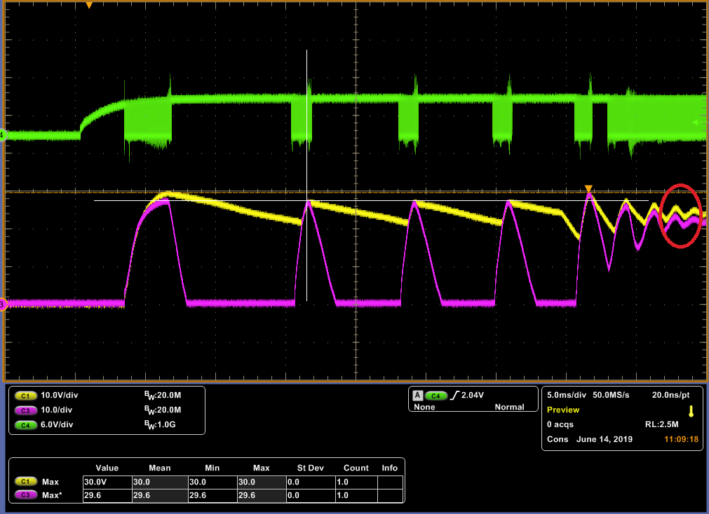

我将 UCC2803用于开关频率为1MHz 的双输出有源钳位反激式转换器。 输入范围为7V 至28V、输出为24V。我对启动性能有疑问。
以前、启动性能如下所示:
TI 工程师建议检查环路稳定性、因为红色圆圈内的波形表示环路相位裕度小于20度。 我无法通过施加负载瞬态(速度不够快)来检查它、因此我降低了带宽并重复测试。 新波形如下所示:

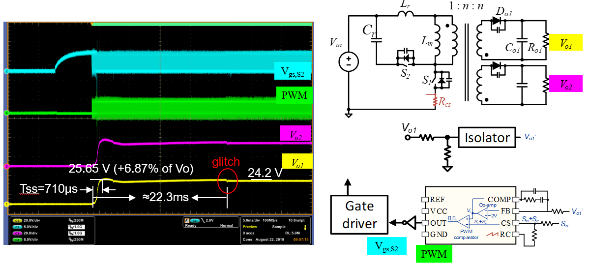

 您可以看到、在启动期间未触发过流保护。 但我注意到 Vo 处存在干扰。 它每次都会出现。 请您解释一下这种现象吗? 谢谢。

    您是否将二极管用作次级侧整流器或同步整流器(MOSFET)?
    Peter
    是的、我是这样做的。

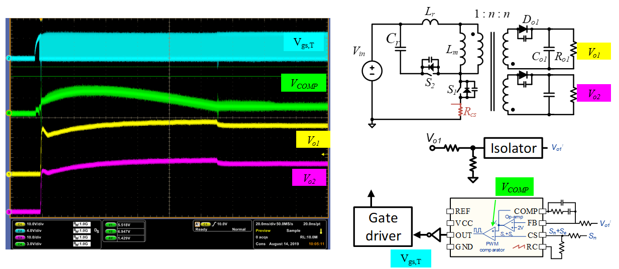

    您好、Jiewen、
    请查看 COMP 引脚电压和负载电流。 负载电流是否在该时间点发生变化?
    Peter
    尊敬的 Peter:
    在此期间、V_COMP 电压发生变化、导致控制器输出错误的 PWM 信号。 当 V_COMP 降至设计值时、会出现干扰。 我想知道是什么导致了 V_COMP 的变化。 它是否与补偿器设计相关? 可以改进吗?

    您好、Jiewen、
    很抱歉耽误你的回答。 您能否放大干扰以查看逐周期行为、还能看到负载电流吗?
    是在发生毛刺脉冲时施加负载电流、还是在这种情况下负载升高?
    Peter
