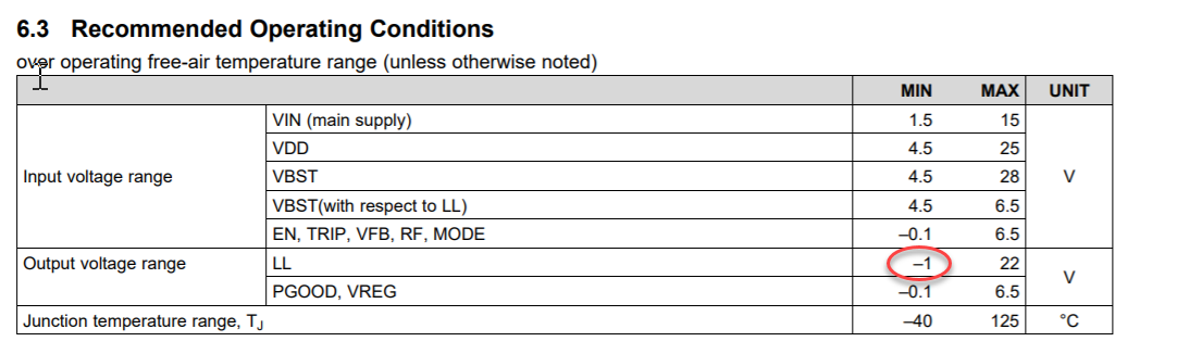

大家好 、
如果我的客户的 EN 引脚负电压大约为-0.8V, 是否存在风险? (时间低于5ns)。 谢谢。
    您好、Frank、
      0.8V 在数据表中给出的建议最小值-1V 范围内。 因此您应该可以。
    Gerold
    我是说 EN 引脚、谢谢。
    您好、Frank、
      我没那样。 EN 引脚建议的最小电压仅为 -0.1V。 我们建议您不要在数据表建议的限制之外运行。
    Gerold
