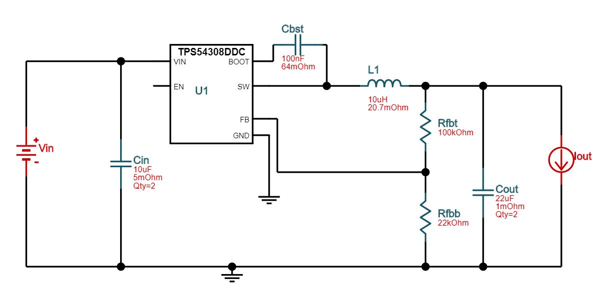

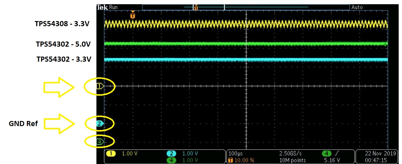

    您好、Shawn、
    随附了用于3.3V 和5V 生成的2个原理图文件以及示波器快照。 您可以在示波器快照中看到、与使用 TPS54302相比、TPS54308输出具有更多的纹波。
    3、3V 上的负载平均为500mA、5V 平均为250mA
    当 TPS54302被放置在 TPS54308的位置时、整个电路按预期工作。
    Bryan

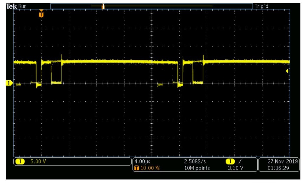

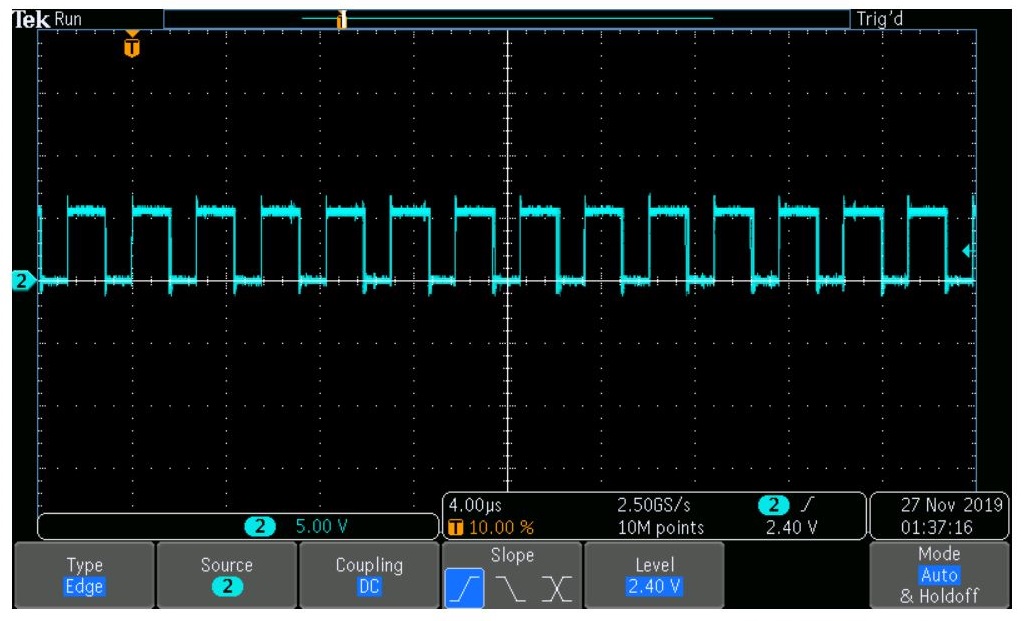

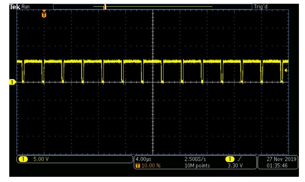

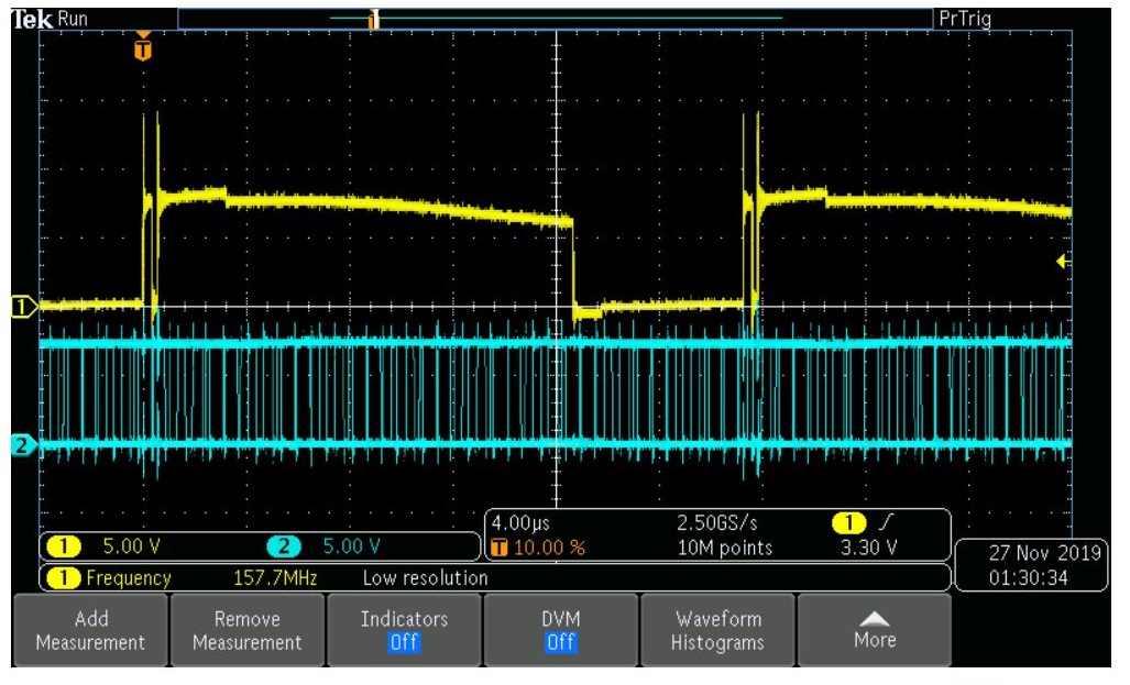

    您好、Shawn、
    所连接的是来自 SW 引脚(3.3V 和5V)的一些示波器截图。
    输入电压范围为6-26VDC -当前使用的是直流工作台电源的6-7VDC。 还在12V 电池上进行了测试。
    以6V 电压运行似乎正常、系统以大约49mA 的电流运行(运行 LED)。 增加更多负载似乎无助于或改变测试。
    当输入电压从6.0VDC 增加到6.2VDC 时、会开始产生一些奇怪的影响。
    6V 频率约为345kHz -一切正常。
    7V 频率开始预期、看起来不稳定。
    5V SW Signal_1.jpg -在施加6V 电压后、显示5V SW 引脚1-100sec
    5V SW Signal_100s.jpg -显示了施加6V 电压后100sec 的5V SW 引脚
    3.3V SW Signal.jpg -显示了施加6V 电压后的3.3V SW 引脚
    6-7-6V Switch.jps -显示了从6V VIN 切换至7V VIN 然后再切换回6V 之后的5V (黄色)和3.3V (蓝色) SW 引脚...所有这些引脚都在大约2-5秒内完成。
    将 VIN 降至6V 不会使其恢复正常、因此需要全功率循环。 我还注意到、该单元将开始从工作台电源消耗更多的功率。
    通常、它将消耗大约49mA 的电流、但在7V 电压下跳至210mA。。。。即使在 VIN 降至6V 后、它也不会降至49mA、直到功率完全循环。

    请检查电源是否存在电流限制。 输入侧是否有任何其他电路?
    此外、您还可以移除电路板负载、并使用 E-load 添加负载电流、然后检查是否存在任何问题。
    请分享布局、让我们回顾一下是否存在任何缺点。
