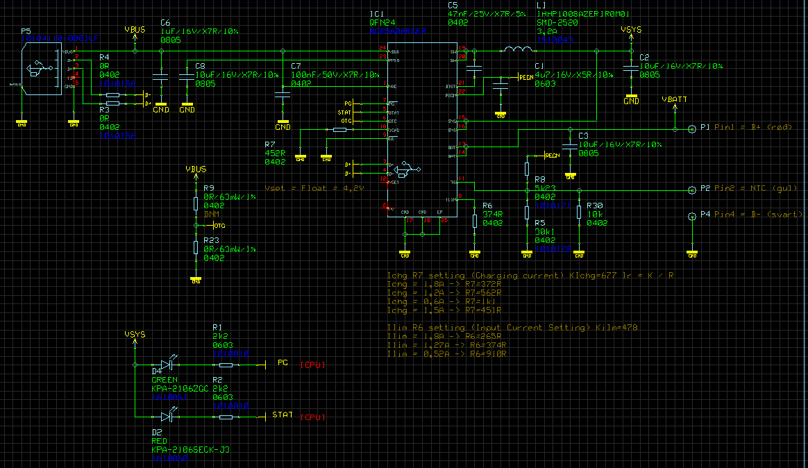

在为电池充电后、我为该 IC 购买了 EWM、现在我的卡和 EWM 之间进行了比较。
第一张 SCOP 图片是 EWM。 在中、我可以确认 EWM 使用默认设置1A 为我的电池充电。
这张图片是我的 PCB
在本例中、我有这种不需要的行为。 的闪烁
我确实看到 OTG 通过2k2连接到 EWM 上的 VSYS。 我在我的板上没有任何改进。 我没有对 VSYS 进行任何加载。
如前所述、当 Vbus 降低到大约4、3V 时、似乎有某种更好的随机充电、但仍然保持连接、而不是达到所需的充电电流。
我希望这能让您更好地了解导致我的问题的原因。
BR Leif G
    您好、Leif、
    您是否在测试中将真实电池连接到 NTC? 电路板上的 R30在25°C 时模拟 NTC、因此 NTC 不应连接在 P2和 P4之间。 您使用的电感器规格是多少? 请比较 SW 节点波形并确保您的电路板正在切换。 您的电流设置为 Ichg=1.5A、您可以尝试设置更采样器电流、例如首先设置1A。 您的电路板是否遵循数据表第34-35页上的布局指南?
    尊敬的 Eric:
    现在、我不使用带 NTC 连接的电池。  当我弄清楚如何使电路板正常工作时、我会将该函数添加到项目中。
    VSW 的波形与其他波形相同。
    电感 器 IHP1008AZER1R0M01的规格为
    1uH
    +-20%
    额定电流为3、2A
    电流饱和3、2A
    屏蔽
    60m Ω
    关于 Icharge、我还尝试了1A 设置、没有任何区别。
    对于布局设计规则、我随附了光绘文件。 从光绘文件中、您可以看到我有其他一些硬件、但我已删除了影响 VSYS 的所有器件。 因此我不加载 VSYS
    此外、我还移除了 C1从 VSYS (错误)到 GND 的连接。
    BR Leif Ge2e.ti.com/.../PCB-0005-PCB-NOFENCE-USB-CHARGER-REVA.zip

    您好、Leif、
    如果 EVM 和电路板具有相同的 SW 波形、则电路板应能够在启用充电的情况下为电池充电。 您提到 您未将电池与 NTC 连接一起使用时、您在电路板上连接了什么 BAT?
    尊敬的 Eric:
    嗯,我的一些不清楚的地方。 我使用我们的电池、但没有 NTC 连接。
    关于故障 PCB 的 VSW 波形、它具有与 SCOP 图片中的三个波形类似的波形、这意味着不起作用。
    因此、如果您从 gerber 审核中看到任何内容、我是法庭之友。
    BR Leif G
    您好、Leif、
    请检查电路板上是否有所有正确的组件、尤其是 IC 的方向和焊接。 如果问题仍然存在、您可能需要更换电路板上的新充电器。
