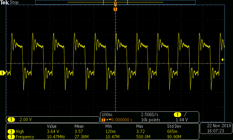

下面是我们的原理图、它是针对5V 输出设计的、但我们只能看到3.1V。 任何建议
    请检查反馈电阻器是否正确焊接。
    您能否探测 SW 波形?
    R8是0.01 Ω 电阻器、对吧?
    你(们)好
    1) 反馈电阻 器 R10-->100K 1%、R14 --> 24.9K 1%正确
    2) 软件硬件表如下所示
    3)  R8是0.01 Ω 电阻器、对吧? 是-->现在未安装
    SW 波形异常。 高电压应为12V、现在为3.6V、表明 Vin 仅为3.6V。 现在是什么 Vin?
    频率为10MHz、电感器是否短路?
    占空比为60%,Vo 应为3.6*0.6。 但您之前说过 Vo 为3.1V。 SW 波形测量是否正确? 您能否同时测量 Vin、Vo?
