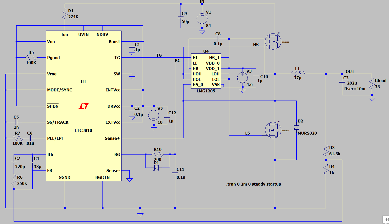

我们在84-50V 降压转换器中使用 LMG1205作为 GaN HEMT 驱动器、但在原型测试中会出现一些异常现象、如下图所示: LMG1205的 HI/LI 输入正常(如第一个图所示)、LO 正常,Ω、但 HO 输出异常。
您?知道 LMG1205的 HO 输出异常的潜在原因吗

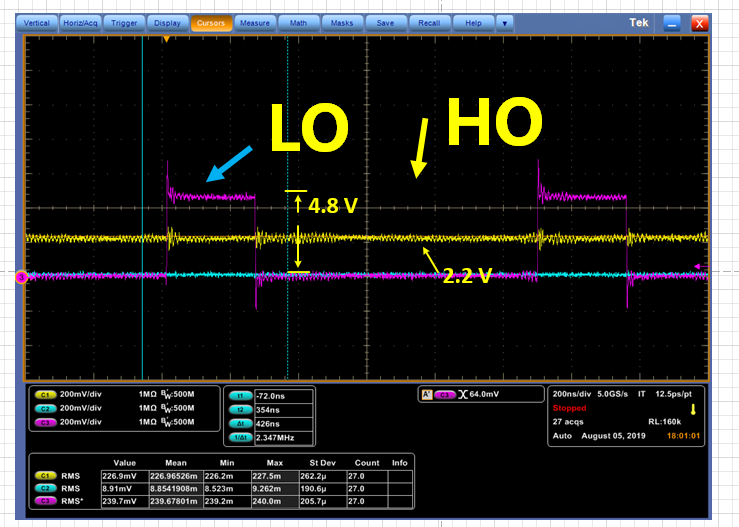

    感谢您的回复。  可能是由于网络原因、Holo 波形未成功上传。 下面 显示了 HO-LO 波形。
    高侧开关是 EPC2033、低侧 EPC2034。 VDD 上的电压为4.7V。
    期待您的回复。
    用户好、感谢您的更新、
    HO 输出似乎卡在2.2V。 您以前是否见过 HO 正常开关? 第一次看到 HO 异常时、工作条件是什么?
    您在 LO/HO 波形中使用的占空比是否与在 LI/HI 波形中使用的占空比不同?
    HO 是否曾从2.2V 更改电压? HB-HS 电压是多少?
    您确定在此期间开关 HI 吗?
    如果是、则高侧输出可能会损坏。 高侧 FET 是否正常运行?
    您使用的是什么死区时间?
    在 LI 波形中、与 HI 下降时间相比、下降时间似乎很慢、这是有意这样做的吗?
