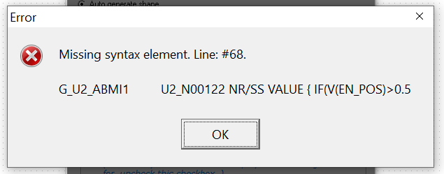

器件型号:TPS7A39
我正在尝试使用宏向导将未加密的 SPICE 模型导入到 TINA 中。
它给出了以下语法错误。 我尝试了混乱的这行代码、但没有成功。 我有最新版本的 TINA。
关于如何编辑该行的任何建议? 谢谢!

    屏幕截图看起来您缺少代码的一部分。

    我在 Orcad 模型编辑器中打开模型。
    您在"&"之后丢失了部分。
    代码如下:
    G_U2_ABMI1        U2_N00122 NR/SS 值{if (V (EN_POS)>0.5 &
    + V (EN_OK)>0.5、6.63U、0)   }
    我在 TPS7A3901_TOP_TRANS 子电路中找到了这一点。
    该模型中有22个子电路导入到 PSpice 中、但这是唯一一个子电路、其中包含 G_U2_ABMIP1。
    作为参考、这一行代码只是检查使能引脚电压是否可接受、然后施加几乎最大的软启动电流。

    感谢您对此提供的快速帮助。 我查看了代码、该信息不会丢失。 这就是代码直接从 TI 获得的样子:

    我看到问题是什么。
    TINA 不知道如何解释 NR/SS 语法。
    除号会引起混淆。
    当我将 NR/SS 重命名为仅 NR 时、语法错误位于具有相同问题的另一行代码上。
    最好选择浏览代码并将此节点重命名为不带除号的内容。
    或者、您也可以使用 Cadence PSpice 运行 PSpice 模型。

    感谢您在这方面提供的出色帮助。 就是这样。
