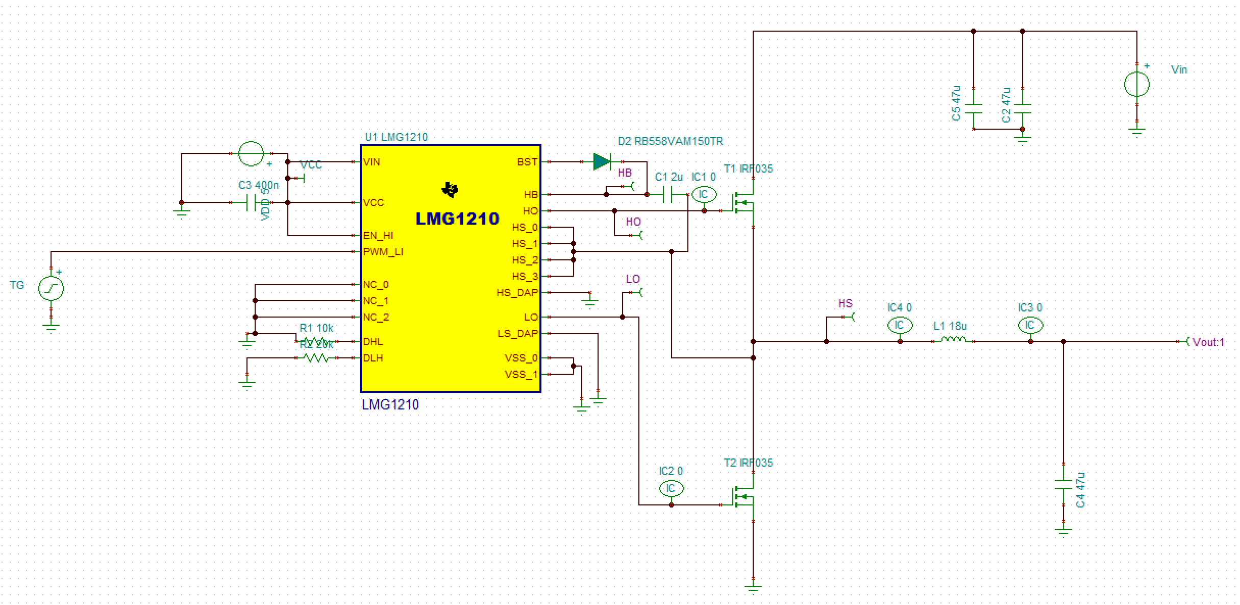

我使用 TINA 来仿真基于变频器 LMG1210的模块、但结果并不理想。 下图是该点的电路和波形。 它表明上下两个方面都需要很长时间。 您能给我一些原因和可能的错误吗?
    您好、用户:
    感谢您深入了解 LMG1210 TINA。 很遗憾听到这个问题。
    让我尝试帮助检查一些电路详细信息、以使一切正常运行。
    在您发布的仿真屏幕截图中、自举电容设置为2uF。
    您能否尝试将其改回默认 TINA 原理图自举电容值100nF?
    这是否有助于关闭和开启边线? 如果您还有任何其他问题、请告诉我。
