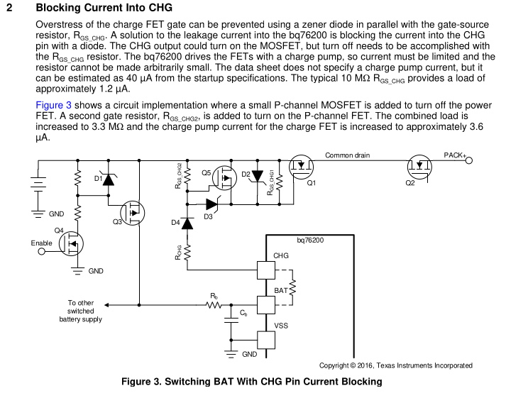

我希望应用手册 SLUA795得到澄清、从而更大限度地减小 BQ76200的关断电流。 在图3中、器件 D2、D3、D4、RGS_CHG2、 添加了 Q5以保护 Q1的栅极并消除流入器件 CHG 端子的泄漏电流。 图3中 Q5的用途是什么? 我看到栅源极电压只能在 D3上形成、因此我看不到该器件何时会导通或其用途是什么。 请提供任何帮助。

    Q5用于以比 RGS_CHG1单独关闭功率 MOSFET Q1更快的速度关闭功率 MOSFET Q1。  当 CHG 变为低电平时、RGS_CHG2将下拉 Q5的栅极、使其导通。 RGS_CHG1与 Q5的导通电阻并联组合、Q1关断。 当 Q5关断时、RGS_CHG1提供了 Q1栅极的剩余放电。
