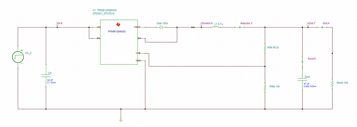

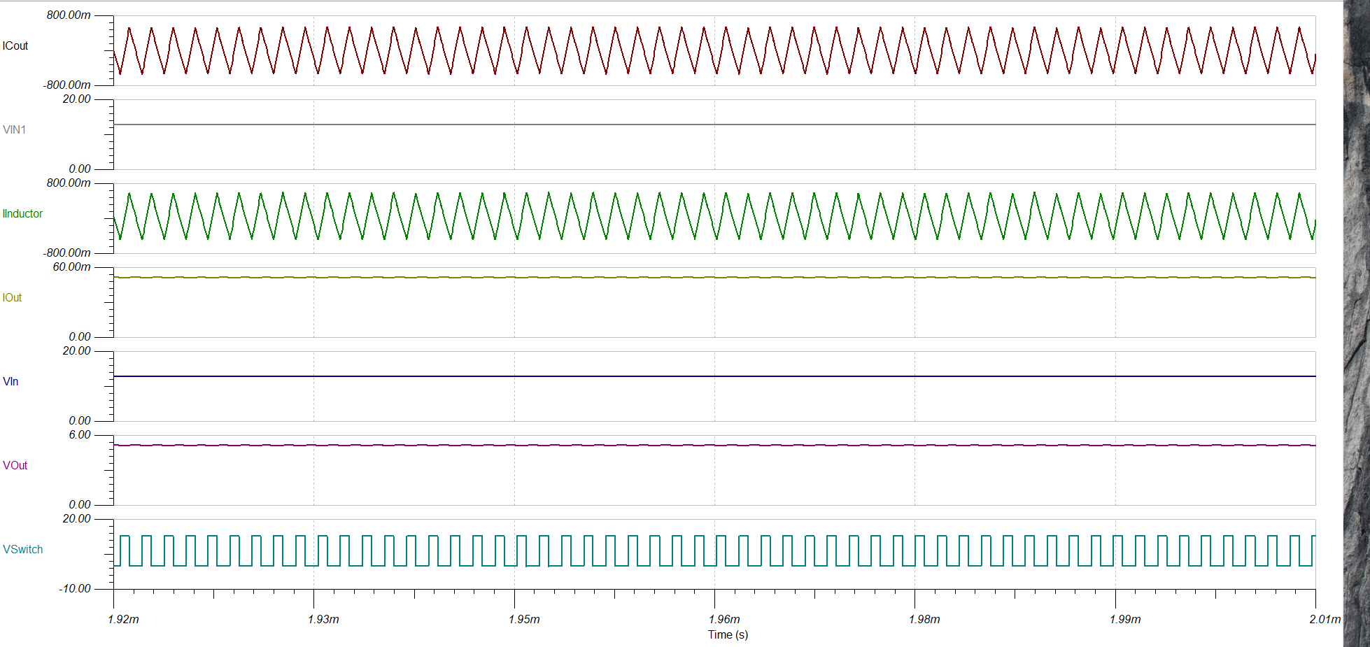

对于 TPS561208器件、当输入电压为12V、所需输出电压= 5V、L = 4.7uH、Cout = 47uF、Iout = 50mA 时、在 EVM 板上执行测试时、在 PWM 频率变化的输出电压中会出现纹波。
TINA TI (随附)原理图为:
e2e.ti.com/.../webench_5F00_design_5F00_3796613_5F00_286.tsc
输出是
但是、在 EVM 上进行测试时、观察到以下输出电压和 PWM 波形:
1.如上所示、更改 PWM 频率的原因是什么?
如何减少输出纹波?
    从波形中可以看出、系统不稳定、您在 EVM 上做了哪些更改?
