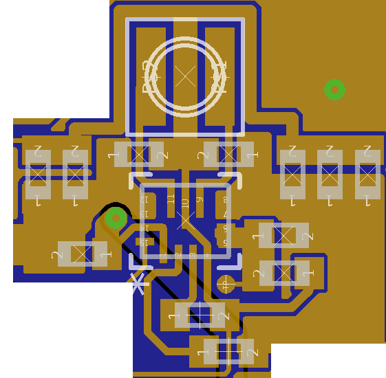

我将 TPS63070用作2A 降压/升压转换器、下面是我要使用的设计:
问题是、在负载仅为700mA 时、转换器会降低其电压、而不再提供所需的电压。
我的设计是否有问题? 我很确定它与典型应用电路类似、我只更改了 FB 电阻器。

    启动期间是否存在负载? 您能向我们展示 PCB 布局吗?
    请注意、TPS63070在启动期间至少需要 Vin = 3V。 启动后、Vin 可降至2V。启动期间的输出电流能力也受到限制。 TPS63070针对更高的输入和输出电压进行了优化。 对于上述条件(Vin = 2.7V 至5.5V、Vout = 3.3V)、TPS63802等其他器件将是更好的选择。

    这是电路板布局。
    据我所知、该设计类似于数据表中的布局建议。
    在整个测试过程中、其 Vin 电压为4V、电源电流可高达5A、因此不会出现问题。 我知道启动电流存在限制、但为了进行测试、我在输出端连接了一个3.3欧姆5W 的电阻器、但我没有获得应该得到的1A 输出。
    另一方面、TPS63070也是一个2A 降压和2A 升压转换器、因此它在该应用中应该可以正常工作。 您为什么会推荐 TPS63802? 您对 TPS63806有何看法?

    当您从 FB 上断开 FB2连接时、请首先检查行为是否发生变化。 这些引脚不应连接在一起。
    在布局中、GND 连接不好。 由于连接的电阻和电感、输入和输出 GND 之间以及 FB GND 之间可能存在电压偏移。

    断开 FB2时、我无法检查行为是否发生变化、但 VSEL 固定为接地(FB2 =高阻态)、因此不应影响反馈电压、对吧?
    关于 GND 连接、您建议做什么?

    您能否先检查 IC 旁边输入电容器上的输入电压?
    最好在两端添加一些导线并将示波器探针连接到这些导线。 然后缓慢增大负载。

    实际上、我不明白电路为什么不工作、除了接地不良之外、在700mA 时、接地漂移也不可能减少高达2V 的电压。
    由于我无法对电路进行太多修改、我可以留下这个、这样其他人就可以看到这个电路本身不起作用、并且需要对其拓扑进行改进。
    另一方面、我想知道 TPS63806或 TPS63802是否更适合此应用、至少对于此输出参数而言是如此。

    您是否在负载斜坡期间测量过 VIN?
    提到的两种器件都具有更高的输出电流能力、VIN 更低、静态电流更低。
    请查看 此处 以查看 TPS63070的功能。
