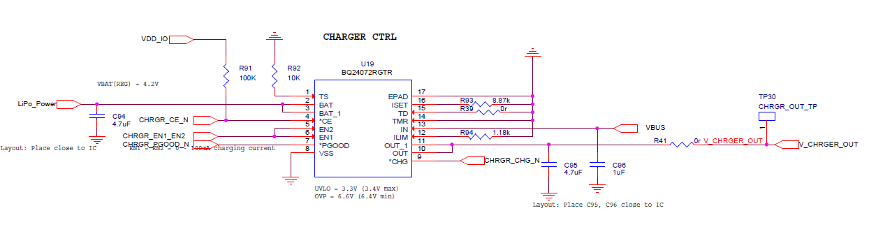

 我的 BQ24072RGTR 有问题。
充电过程无法启动、甚至电源路径也无法启动、
我使用3.7V 锂聚合物电池、而 IN=4.8V 来自 USB
PGOOD 变为低电平
但 OUT=3.7V
EN1、EN2和 CE 设置为低电平
但 ISET I 测量= 0V
我测量所有电阻器 R93、R39、R94、R92、它们看起来很好。
    EN1和 EN2的状态是什么? 它们是高电平还是低电平?
    /CE 是否为低电平?
    都很低
    如果 EN1和 EN2为低电平、则输入电流将限制为100mA。 该器件将进入补充模式、这将导致输出电压降至 VBAT。 使 EN1为低电平、EN2设置为高电平、以实现 ILIM 模式。
    但我的电流消耗为30-70mA
    如果您的负载为30-70mA、充电电流为100mA、则该值将超过100mA 的输入电流限制。 您可以尝试将器件置于 USB500模式、通过将 EN1设置为高电平并将 EN2设置为低电平、将输入电流限制为500mA。

     我的大多数消费者中子化了、现在消耗量为15mA、充电过程仍未开始。
    将配置更改为 USB500时出现问题
    您能否设置 EN2 =高电平和 EN1 =低电平。
    这会有点困难、

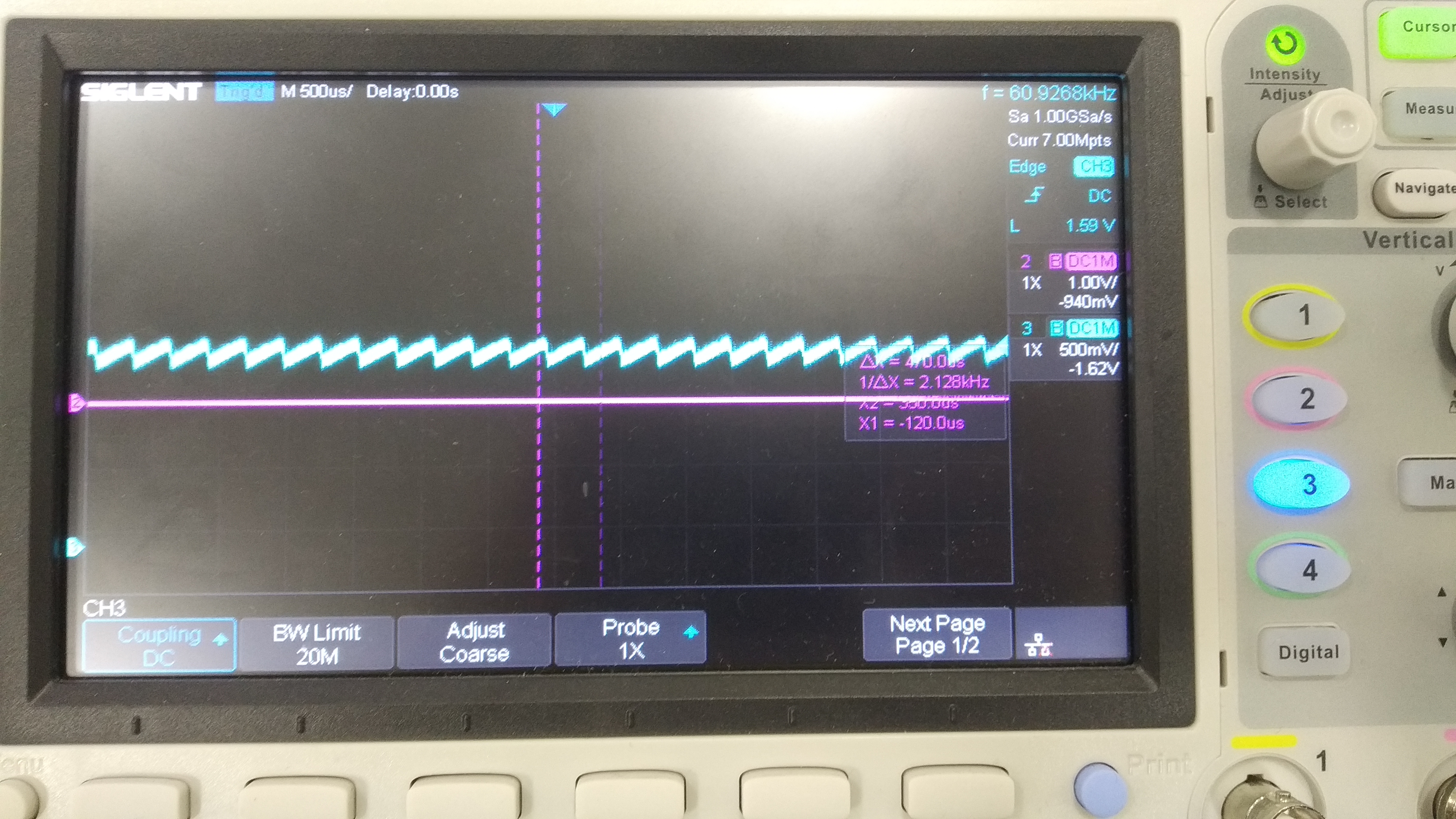

    当我连接到 USB 端口到 Vin 时、如果没有电池、我将测量 VBAT (蓝线)。 请参阅随附的图片 (500mV/div) 1.4-1.7V frq=~3.52KHz
    看起来不正确。 您应该看到的内容应该与数据表第34页的图33类似。 您是否能够在另一台设备上尝试此操作。
