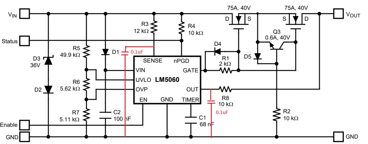

我的客户有浪涌问题的解决方案、
他在 SENSE 和 OUT 引脚前面放置了0.1uF、这是可以的吗?

    乍一看、我看不到问题。 放置电容器的目的是什么?
    什么是应用程序?

    LM5060用于电源的输出侧(DC/DC 24至48V),
    由于需要通过浪涌测试、
    在测试浪涌时、LM5060将损坏 SENSE 和 OUT 引脚、
    我的客户 将0.1uF 放在 SENSE 和 OUT 引脚前面、
    我不知道这是否可行。

    系统的电流额定值是多少?

    我向您提供的信息有问题。
    我更正直流/直流转换器输入和输出信息、
    输入为18V~32V、输出为24V
    输出电流为5.42A、OCP 为6.5A、SCP 为8A。

    TPS2663是适合此应用的解决方案。 如果您有任何疑问、请查看并告知我。
