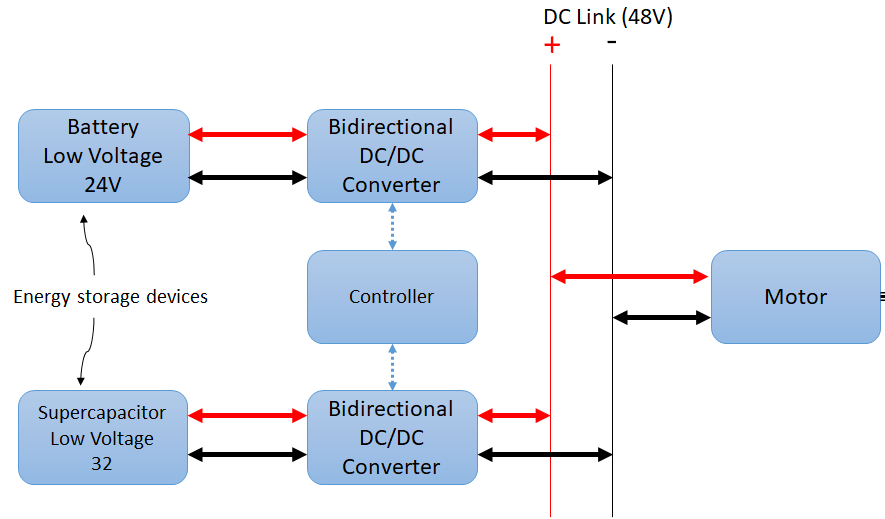

    在我的双向转换器中、我需要两个 LV 端口(24V 和32V)和一个 HV 端口(48V)。 我要将电池连接到一个 LV 端口、将超级电容器连接到另一个。 LV 端口主要是拉电流、HV 端口是灌电流/负载。 HV 端口的总功率需求由多个能源满足。 我将使用能源管理策略来控制转换器、从而在电池和超级电容器之间分配总功率需求。
    您好 Praveen、
    感谢您提供信息。 我仍然不确定您将 LM5170级放置在哪两个电压节点之间。 您能澄清一下吗?
    Youhao
    我正在尝试使用 LM5170实现以下电路。 在本例中、我需要两个 LM5170。
    LM5170的 LV 端口将连接到电池、HV 端口将连接到与电机相连的直流链路。 同样、超级电容器将连接到 LM5170的 LV 端口。 我的目标是控制转换器、以便电池提供平均电流、超级电容器提供瞬态电流。

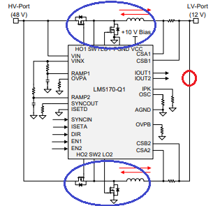

    我想我可以在 LM5170的 LV 端口连接两种类型的电源、方法是断开标记为连接的红色圆圈(下图)并连接第二种电源、因为它有两个转换器。
    我明白了。  不幸的是,我恐怕你不能打破红圈的联系。 这主要是因为两个通道共享相同的 DIR 和 ISETA。  DIR 是方向、这意味着两个通道应同时以降压或升压模式运行。  而且、相同的 ISETA 强制两个电感器传导电流相同。
    系统解决方案是两个 LM5170电路、一个连接电池和电机、另一个连接超级电容器和电机。
    希望这能澄清。
    Youhao

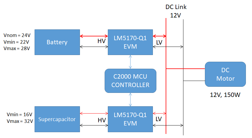

    为了在购买 LM5170-Q1 EVM 模块之前进行最终确认、我想澄清一下我的目标和设计。
    我在以下模式中的目标:
    1. 保持12V 直流链路电压
    2. 使用来自 Simulink/Matlab 的不同算法在电池和超级电容器之间控制电流共享。 电池提供平均电流、而超级电容器在改变电机负载时提供突发瞬态。
    3. 我将使用 C2000 MCU 从外部控制两个 LM5170-Q1EVM 模块。
    是否可以使用 C2000 MCU 控制的两个 LM5170-Q1 EVM 模块来实现这些目标?
    我要继续学习这些模块吗? 我计划使用 C2000 Delfino MCU F28377S LaunchPad、或建议使用任何其他 MCU。
    非常感谢。
    您好 Praveen、
    是的、EVM 可以支持此配置。  使用 C2000进行控制时、可以使用 C2000直接调节输出电压(然后需要禁用 EVM 模拟电压环路电路)、也可以使用 C2000控制板载模拟电压环路电路的基准电压。   这两种方法都应该起作用。
