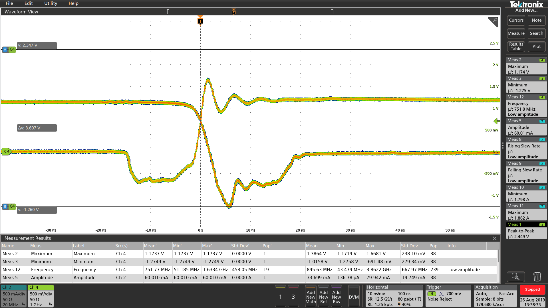

在设计中、我们使用 TPS53317作为 DDR 终端电源。
我们以600kHz 的频率使用该电源。 输出电感为220nH。 Vin = 1.2V Vout = 0.6V
正电流的开关节点对我来说是预期的。
但是、在负电流情况下、观察到明显高的过冲(尽管仍在限制范围内)。 但是、我不清楚负电流下的电压尖峰为何要高得多。
请参阅以下附件
我已经测量了具有1.7A 负载和-1.7A 负载的开关节点。
您对此有何说明吗? 例如、顶部 FET 的固有二极管与 底部 FET 的固有二极管差?
    您好、Remy、
    在低侧 FET 关断期间、负电感器电流将流经高侧体二极管并为 Vin 电容器充电。
    由于体二极管无法立即导通所有电感器电流、而且 Vin 电容器和高侧 FET 之间存在寄生电感、因此开关节点上会出现电压尖峰。
    降低寄生电感有助于降低电压尖峰。 这意味着 VIN 电容器需要放置在靠近 TPS53317 VIN 引脚的位置。
    此外、RC 缓冲器可用于有效降低电压尖峰。
    钱
    您好、钱
    感谢你的答复。
    但是、我主要指的是具有+1.7A 负载的开关节点与具有-1.7A 负载的开关节点之间的差异。
    输入电压与输出电压之比= 0.5、因此对于+1.7A 和-1.7A、我期望的行为与电流相同、输入电容器与开关的长度相同。
    我认为这为我留下了三个选择:
    *顶部 FET 与底部 FET (规格)不同、
    *或者驱动高侧 FET 的行为与我实现它时不同
    *或者、我在这篇文章中缺少一些内容、这些内容解释了负电流和正电流的不同行为。
    请分享您的愿景、或在您需要其他信息时告诉我
    您好、Remy、
    我已经解释了电感电流为负时电压尖峰是如何发生的。
    当电感器电流为正时、电压尖峰与低侧体二极管的反向恢复以及与低侧 FET 漏极串联的寄生电感有关。
    总之、具有正电感器电流的电压尖峰机制不同于具有负电流的电压尖峰机制。
    钱
