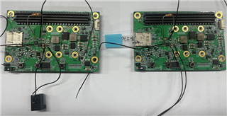

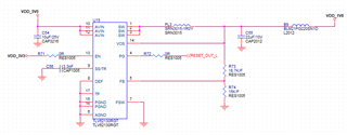

我使用 TLV62130制作了电路板。
20个电路板正在现场测试。
2电路板 不工作 TLV62130。
TLV62130无输出。
SW 引脚不工作。
它的工作原理是更换 TLV62130。
下面是电路
下面是布局

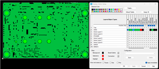

    您好、Sangil、
    您的工作负载电流是多少? 此外、是否存在导致问题的任何特定条件、或者它是否以稳定状态运行并停止?
    在原理图上、您是否有指定的 GND 平面来提供低阻抗返回路径? 看起来有一条细的黄色迹线、上面显示了 GND 层、但并未填充。
    Joseph
    电路板负载为1mA。
    我已在1mA 下测试开/关一周。
    它工作正常。
    我正在尝试找到特定条件。
    调试中。
    电路板设计有10层。
    2、9层为 GND、下面是布局
    我认为 GND 返回路径良好。

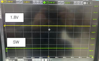

    您好、Sangil、
    您能否测量 SW 引脚、Vout 和 Vin 的波形? 与工作单元相比、它看起来是什么样的?
    您在转换器的输出端使用铁氧体磁珠的用途是什么?
    损坏 SW 引脚的一种方法是出现过压情况、从而损坏高侧或低侧 MOSFET。
    Joseph

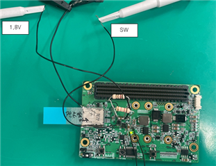

    您好、Joseph Conrad
    我将板修改为测试板。
    未安装 B9、5V 连接电源。
    工作单元
    TLV62130无输出
    铁氧体磁珠器件型号为 BLM21PG220SN1D
    https://www.digikey.kr/ko/products/detail/murata-electronics/BLM21PG220SN1D/2201310?s=N4IgTCBcDaIEIBkCyYCMAFA4mMAGAygHKoAiIAugL5A
    VDD_1v8仅使用 IC 电源。
    例如电平收发器、IO 扩展器、EEPROM。
    仅 TLV62130无输出
    其他 IC 未损坏
    是否存在其他情况而不是过压?

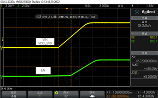

    您好、Sangil、
    EN 引脚是否可能在 VIN 之前施加、因为它们由两个不同的源驱动? 这将违反此引脚的绝对最大额定值。
    在为电路板加电时、您可以通过测量 Vin 和 EN 引脚来检查这一点。
    Joseph
    您好 Joseph
    我上传波形、VIN、En。
    VIN 更快、为2mm 秒
    您好、Sangil、
    感谢您提供该波形。 您能否验证在未应用 VIN 的情况下 EN 从未处于高电平? 如何控制 EN 信号?
    由于只有2个板显示此行为、我想知道是否存在某种类型的边沿案例命中。 您是否还检查了无法正常工作的电路板中的制造缺陷或间隙问题?
    我建议在一个好板与坏板上对 IC 进行 A-B-A 交换、以查看 IC 是问题还是外部组件。
    Joseph

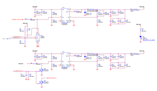

    您好 Joseph
    VIN、EN 电路下面
    VDD_3V3使能源为 VDD_5v0
    当施加 VIN 时、EN 永远不会为高电平
    我将检查制造缺陷
    交换测试已完成
    您好、Sangil、
    再次查看原理图和布局之后:
    1) 1) RESET_OUT_L 信号在原理图中的位置是什么? 是否有上拉电阻器?
    2) 2) SW 节点上存在大量振铃、这可能是由于测量技术和布局。
         a)我建议使用较短的导线来测量 SW 节点、TIP 和桶形方法非常适合进行 SW 节点测量。 这将有助于减少测量上的振铃
         b)下一个改进是在一个平面上将输入和输出电容器 GND 连接在一起、如数据表所示。 这将有助于降低导致 SW 节点振铃的寄生电感。
    过多的 SW 振铃可能会超过器件的绝对最大额定值、因此在您的设计中仔细检查这一点很重要。
    Joseph
