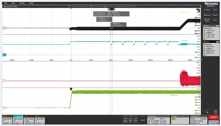

我们的客户之一使用 TPS53317RGBT 作为 CPU 上 DIMM 的 VTT 电源。
器件的首次启动似乎运行正常、此时它遵循 VDDQ 电源。 在第二次启动期间(未移除3V、5V 和12V 电压)、VDDQ 与 VTT 斜升之间似乎存在延迟。
此问题以前是否发生过? 或者、它是否已经响铃了一个可能出现问题的钟、问题出在哪里?
我期待您的反馈。
谢谢、此致、
Zain
    您好、Zain、
    您能否提供一些测试波形和详细的测试条件?
    您好、钱
    是的、请找到以下波形:
    黄色= VTT_Vout
    蓝色= COMP
    红色= IL
    绿色= VDDQ_Vout
    期待您的宝贵反馈。
    Zain
    您好、Zain、
    在第二次启动之前、V5IN 电压和 EN 为高电平、但 VDDQ 和 REFIN 电压为零。
    输出 OV 和 UV 阈值是 REFIN 电压的百分比。 这意味着、如果 REFIN 电压为0V、则 UV 和 OV 阈值接近0V、任何小噪声都将触发 OV 或 UV。
    假设 UV 被触发、器件进入间断模式。 当器件处于断续模式时、即使 VDDQ 电压上升、VTT 也不会启动。
    仅断续时间到期、VTT 电压将上升。 这就是 VTT 上升到高于 VDDQ 的原因。
    如果这种行为对客户来说是个问题、我建议在 VDDQ 电压下降时将 EN 拉低。 在 VDDQ 电压上升后、将 EN 拉高。

    这个问题实际上似乎与 UVP/OVP 有关。 将 EN 引脚连接到电源序列中的电源可有效地解决此问题。
