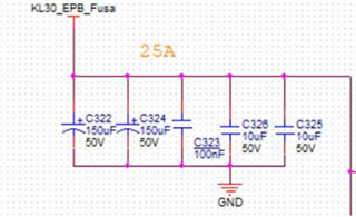

    我的客户使用 LM74502-Q1样片替换其原始 PCB 中的 LM74502H-Q1、并获得异常测试结果、如下所示。
    Vgate 似乎很奇怪、它跟在 Vcap 之后、我不知道为什么。 您认为是否有助于检查 这种情况的发生原因? 或者为他们提供有关这些内容的调试指导、以便您进一步调查? 如果你能给我一些关于根本原因的粗略的想法~就可以了

    您好、 Lanxi、
    您能否共享原理图
    什么是 Vin? 您能否增加 CVCAP 并再次检查。
    请分享分辨率更高的测试波形
    Rakesh
    您好、Rakesh、
    Sch 如下所示:
    VIN 是电池、他们已验证测试结果与 VIN 电压无关。 此外、在它们增加 CVCAP 后、仍然没有改进。
    如果您需要更详细的波形、请尽快告诉我详细的引脚请求、以便您进行调查。
    非常感谢。
    李兰熙
    您好、Lansi Li、
    栅极驱动电压由电荷泵在内部生成。 由于 LM74502-Q1的栅极在启用时始终完全增强、因此栅极 SRC 电压将接近 VCP-VS 电压。 因此、您观察到的栅极电压纹波是预期的。

    您好、Lansi Li、
    当栅极驱动器被启用时、LM74502-Q1的栅极驱动器由一个 PMOS 从内部连接到 VCAP。 对于 LM74502H-Q1、PMOS 电阻非常低、因此具有更高的栅极驱动强度。 因此、您可以预期 VCAP 上的纹波也会出现在栅极信号上。
    请查找在 LM74502EVM 上捕获的波形。 您还可以观察栅极信号上的 VCAP 纹波。
    需要更正以下数据表中的波形。 我们将在下一个数据表修订版中对此进行纠正。

    您好、Lanxi、
    电荷泵电压 V (VCAP)–V (VS)和 FET 栅极-源极电压将在12.4V 和11.6V 之间切换。
     几乎所有 N 沟道 MOSFET 都将在栅源电压大于10V 时得到完全增强。 FET 栅极电压的纹波不会出现问题。
