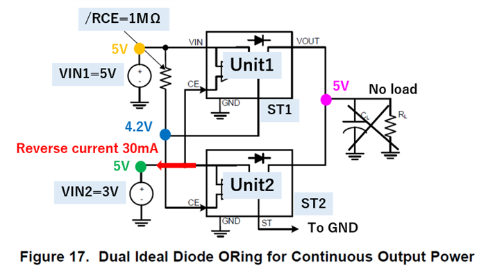

我们的客户正在评估图17中的 LM66100 (用于连续输出功率的双理想二极管 ORing)。
但是、它们确认了 VIN2线路在 VIN1=5V 和 VIN2=3.0V 时的反向电流(30mA)。
(请参考以下电路。)
我们了解到 VIN2线路上的反向电流不会在图17中出现。
因为、如果 Unit1为启用、Unit2为禁用、因此采用二极管模式。
我的理解是否正确?
如果是、您能否告诉我们您对我们的电路有任何疑问和建议?
顺便说一下、我们进行了以下改进、但确认了反向电流。
-将/RCE 从1Mohm 替换为100kohm 和200kOhm
替换 Unit1和 Unit2 (因为我们猜是故障设备)
-添加输入电容器
[我们的电路]
隐藏
    您好、隐藏、
    与 LM66100进行 OR-ing 是先合后断拓扑。 这意味着在短时间内、两个 LM66100都处于导通状态、反向电流将流动。 当其中一个二极管关断时、该反向电流将停止。
    图17描述了 IN1上的电压缓慢下降并且与 IN2类似的时间很长的情况。 电阻器网络用于将 IN1轨快速拉至 GND、以避免这种情况。
    2xLM66100主要用于两个不同电压源之间、与二极管非常相似。 如果两个 LM66100的源极电压相同、则两个器件都可能关闭或来回切换。
    由于您有两个相同电压源、因此我强烈建议使用 TPS2115、TPS2113或 TPS2121等 PowerMUX。
    Shreyas San、您好!
    感谢您提供信息。
    我们的客户使用两种不同的电压源、但反向电流会很长时间出现。
    根据它们的波形、它们在0V 至5V 范围内施加 VIN1、而 VIN2为3.0V。
    但是、它们观察到 IN1线路上的偏移电压(IN2的3.0V)。
    因此、我们怀疑电路和测量环境存在问题。
    如果您有任何疑问和信息、请告知我们您的建议。

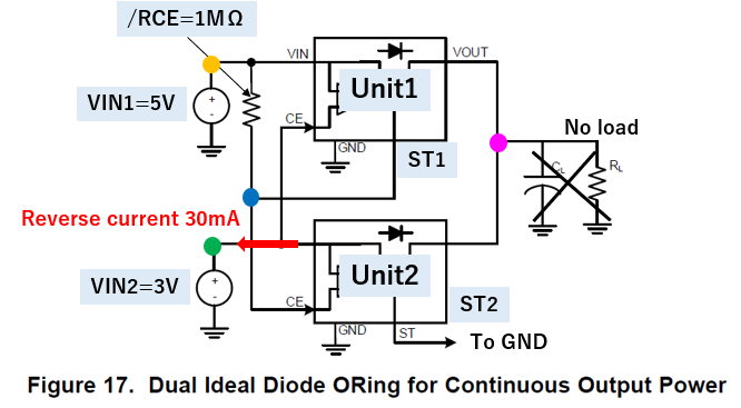

    [我们的电路]
    [波形图像]
    隐藏
    您好、隐藏、
    您能否分享示波器波形图像? 我想看到 IN1、IN2、ST1和 IN2电流。 我还想看到 IN1、IN2、ST1和 VOUT。 我想在时间刻度的背景下查看波形。
    您是否尝试将 R_CE 降至10kOhm 并重新测试过?
    是否可以在 LM66100 EVM 上进行测试?
    Shreyas San、您好!
    很抱歉,我的回复延迟了。
    [您的 Q1]
    您能否分享示波器波形图像?
    我想在时间刻度的背景下查看波形。
    [A1]
    请告诉我您的电子邮件地址。
    我可以发送示波器波形。
    [您的第二季度]
    [A2]
    他们尝试将 R_CE 降至10kohm、但无法对其进行改进。
    [您的第三季度]
    [A3]
    目前、他们没有 EVM、因此他们正在评估板上的 LM66100。
    此外、我还有其他信息和问题。
    5s 后、反向电流停止、正向电流(大约20uA)从 IN2流向 VOUT、即使 VIN1为5V (更高)且 VIN2为3V (更低)也是如此。
    我们知道、如果 VIN1为5V (更高)、VIN2为3V (更低)、那么 IN2上的正向电流将无法流动、因此这种电流情况是异常的。
    我的理解是否正确?
    隐藏
    您好、隐藏、
    请将波形发送至 s-dmello@ti.com
    应始终存在从输入到输出通过体二极管的路径。 如果顶部 LM66100处于"关闭"状态、IN1为5V、则输出仍应看到 IN1二极管压降。 该电压仍将大于3V。 您的理解是正确的、来自 IN2的正向电流不应流动。
