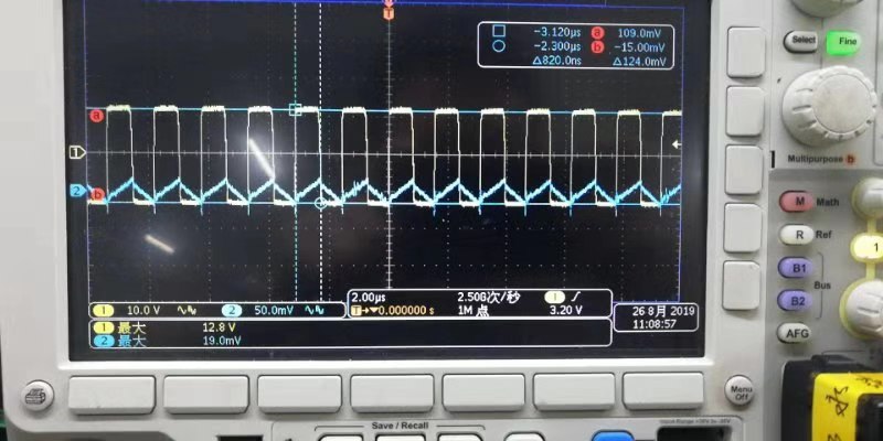

客户使用 LM5085-Q1时遇到问题。 它们将输出设置为12.5V、输入范围为10V 至40V。
如果 VIN 低于13V、则输出与输入相同、LM5085工作100%占空比。
2.将 VIN 从13V 增加到30V,输出也将增加到13.3V。
增加纹波电阻器和电容器、R3为1Mohm、C3为3200pF、输出稳定在12.8V。 我已附上原理图以及 SW 和输出纹波波。
您能否帮助您评论输出为何会增加后续输入?

    尊敬的 Betty:
    请完成 此设计的快速入门文件、以便我们查看组件选择。 可从 LM5085产品文件夹下载该文件。
    请注意、输出将调节为高于反馈电阻器确定的直流设定点的注入纹波振幅的一半。 此外、FB 走线应尽可能短、以减少噪声拾取。
