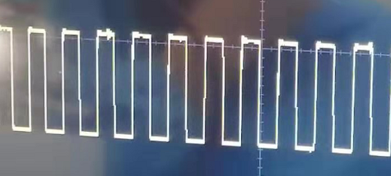

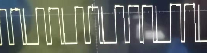

        l 使用 TI 降压 lm2678sx-5.0/NOPB,原理如下:输入电压为11V (电容器1000uF*2),输出电压为5V (电容器1000uF*3),电感 L 为22uH (饱和电流3.6A),负载电流约为2.8A。   二极管的规格如下
在 质量产品中、发现一些产品的输出电压超过几十秒或输出电压 纹波很大、示波器用于监测二极管两端的电压波形。 当正常和异常时、波形如下:
(a)正常波形
(b)异常波形
您能帮助分析可能的原因和相应的解决方案吗? 非常感谢!
    尊敬的 Du:
    您是否可以尝试将输出电容器减小到2x180uF、并查看是否出现异常脉冲损耗?
    正常和异常情况之间的工作条件有何差异?
    -Arief
    最近、我放置了一个1nF MLCC 与二极管并联、然后它就可以工作了! 为什么?
    很抱歉、这对我来说毫无意义。 您遇到了一个稳定问题、其中涉及设计稳定性的主要组件是电感器和输出电容器。
    我很高兴您的问题得到解决。
