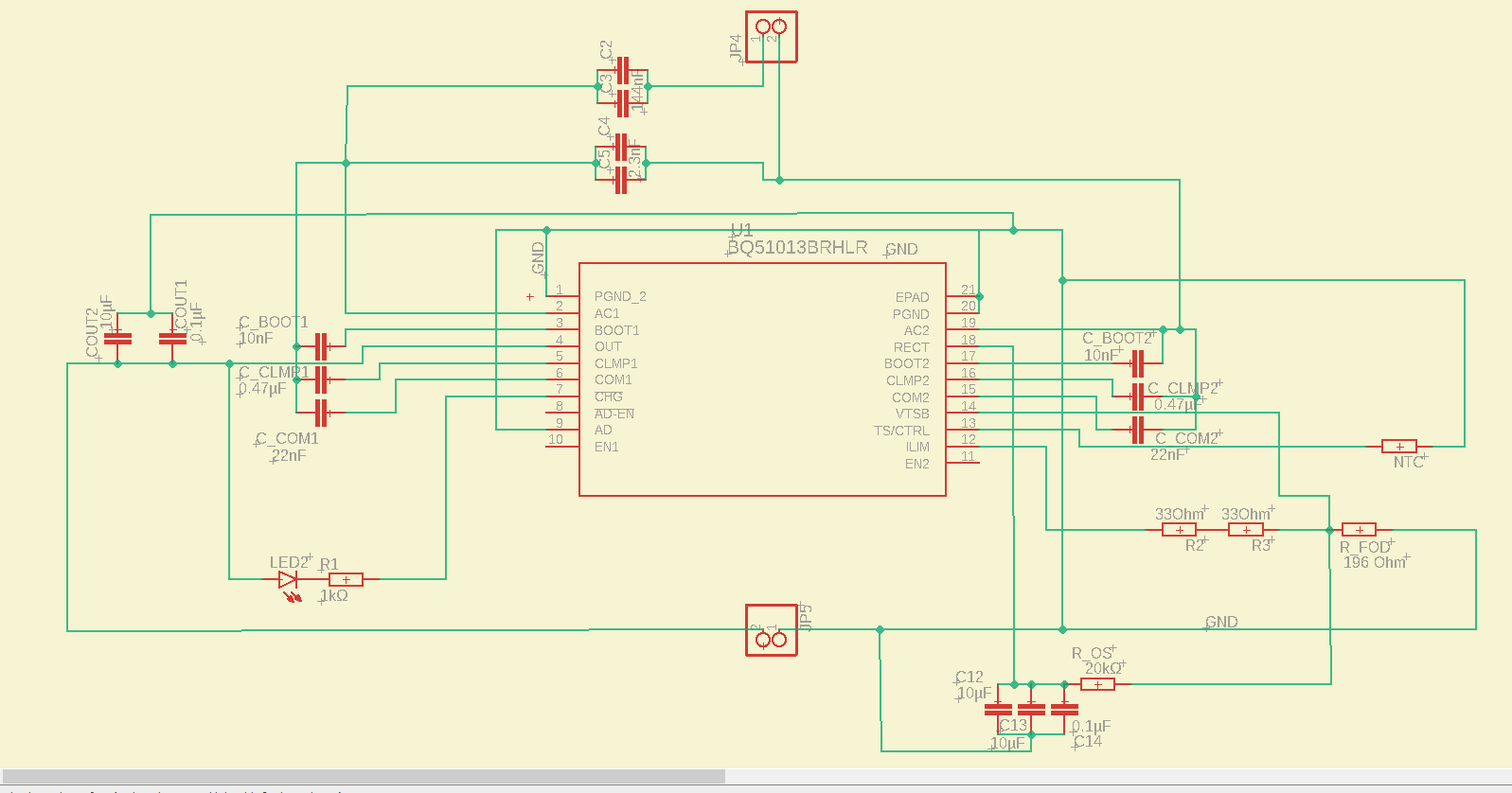

我已经为接收器侧设置了以下电路:
为了获得更高的电压、我必须更改哪些元件? 遗憾的是、数据表没有使我非常聪明、我知道 R_ILIM 会限制输出电流、对吧?
    你好
    请尝试几件事情。
    1) FOD 引脚14需要通过电阻器连接到 ILIM 和接地端、请参阅数据表。  请注意、现在要重设的20k 电阻器不会弹出。
    2)   中连接到 AC1/AC2的 CS 和 CD 电容器可能会有所帮助。  有些设计可以在没有它们的情况下工作、但很少。

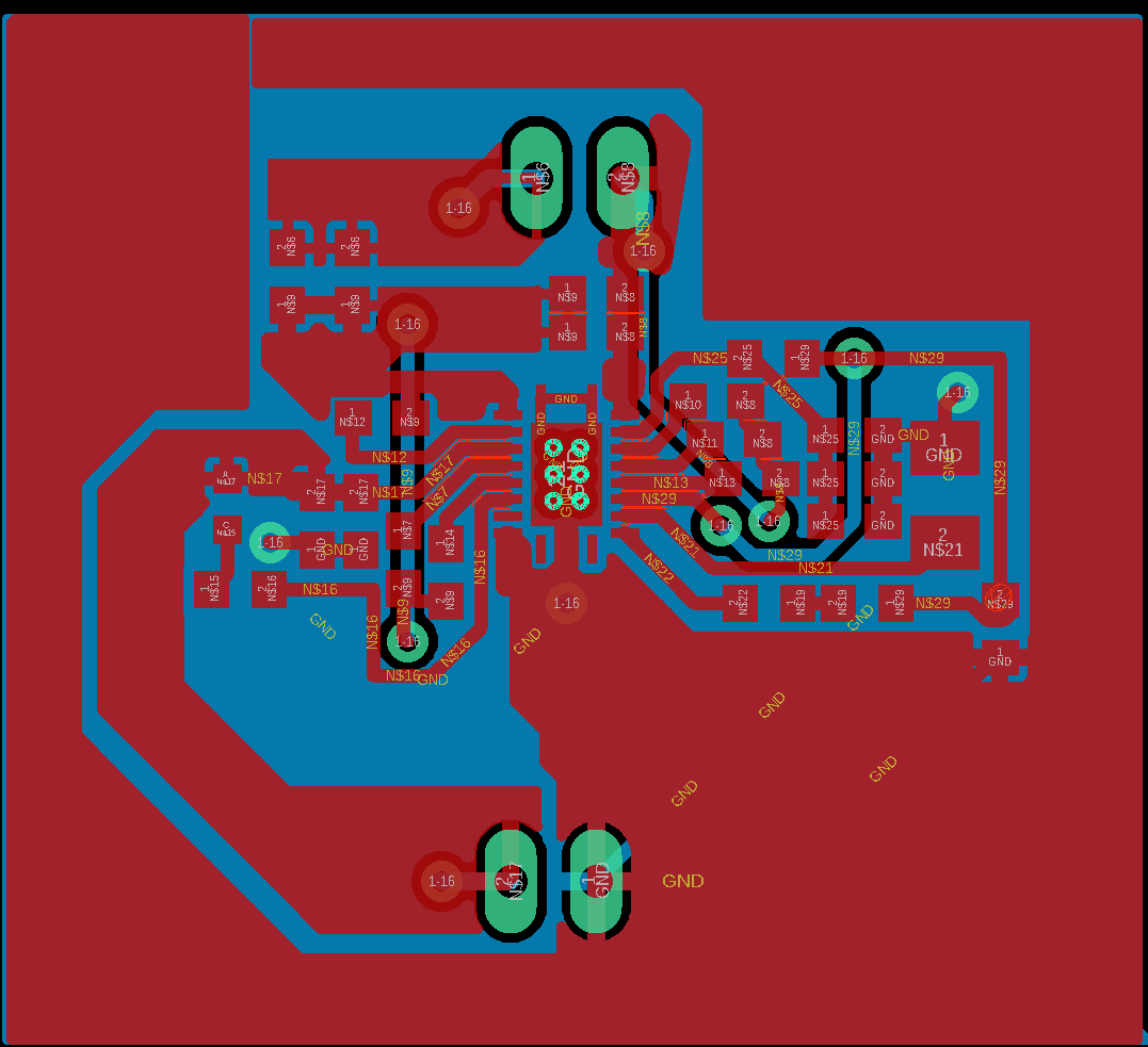

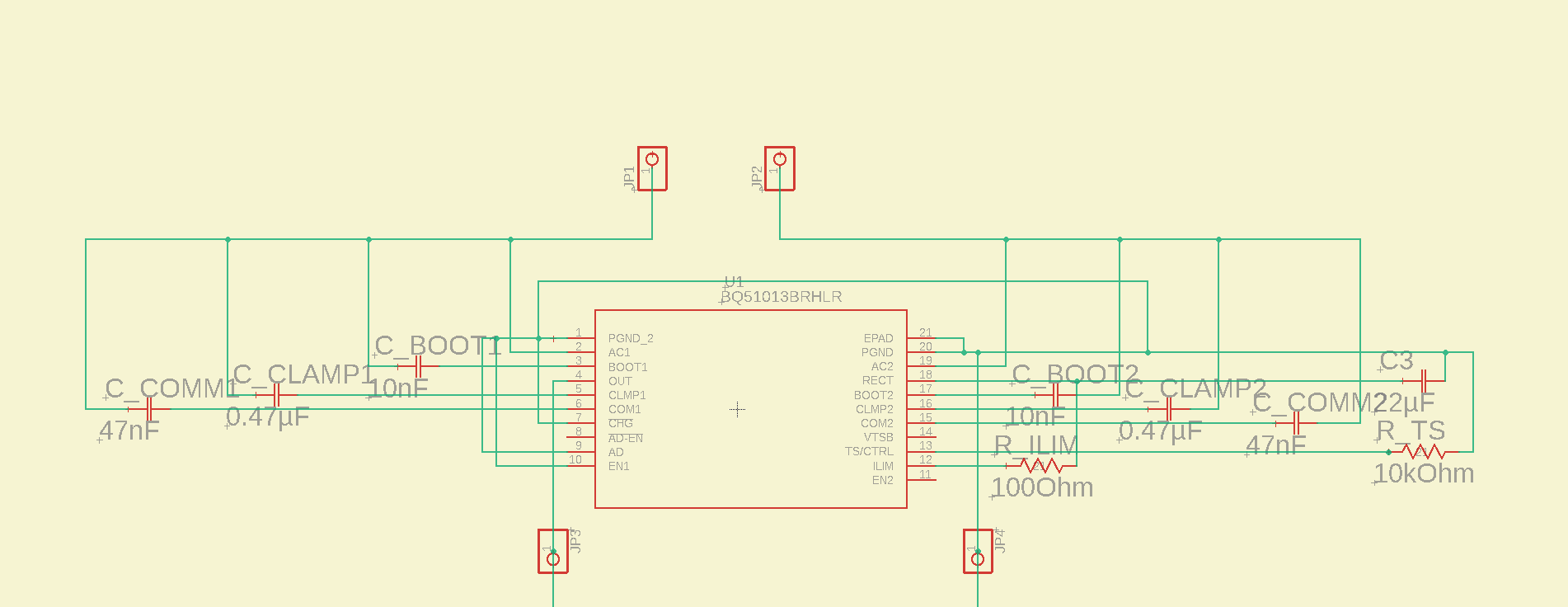

    我已经制作了另一个新的原理图。
    您可以查看一下吗? 我想使用线圈 WE760308141 (10µH)。
    您是否看到任何设计错误?
    我也将布局附加到了您的旁边、但我知道看到任何东西都非常困难或无法看到。
    提前非常感谢!
    你好
     您可以尝试线圈 WE760308141 (10µH)--这是一个 TX 线圈,物理尺寸很大。
    如需查看原理图、请参阅以下文章。
