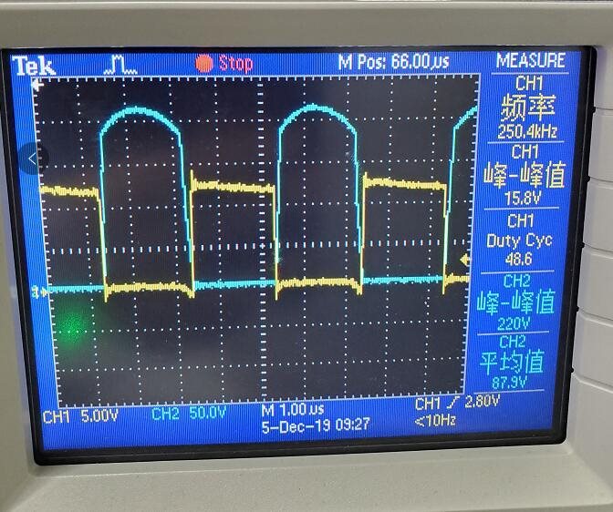

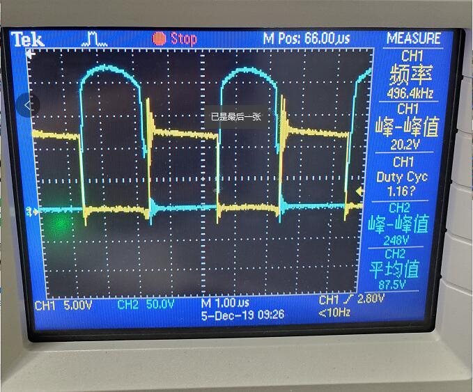

您好,Jaden
在降低激励电感 LM 的条件下、MOSFET 的 ZVS 可在轻负载条件下导通、但在大负载后、效果不明显、LM 目前已降低4倍。 此外、在负载运行大约10分钟后、会出现不可移动负载的情况、变压器很热、VDS 波形会变得凌乱。
    Tracy、您好、专家明天会回来。 谢谢--- Teng
    尊敬的 Tracy:
    您的帖子中有太多主观描述,因此我无法理解您的问题是什么。 请向我们提供更详细的说明
    例如:
    1.您使用 TI 的计算工具更改了 Lm 4次,您的计算结果是什么。 然后您从?μ uh 更改为?μ uh,在您更改之前和之后会发生什么情况?
    2."装货约10分钟后,便会出现不可移动的载荷" ,这是什么意思?
    3."变压器很热"。 您的室温是多少,温度如何。  绕组和磁芯分别的结构? 您的目标规格是什么。 ?
    4.“VDS 波形会变得凌乱”,这意味着混乱?  您附上了两个波形,请您解释每个通道信号并告诉我们测试条件。 您认为哪一个是"凌乱"的。
    谢谢。
