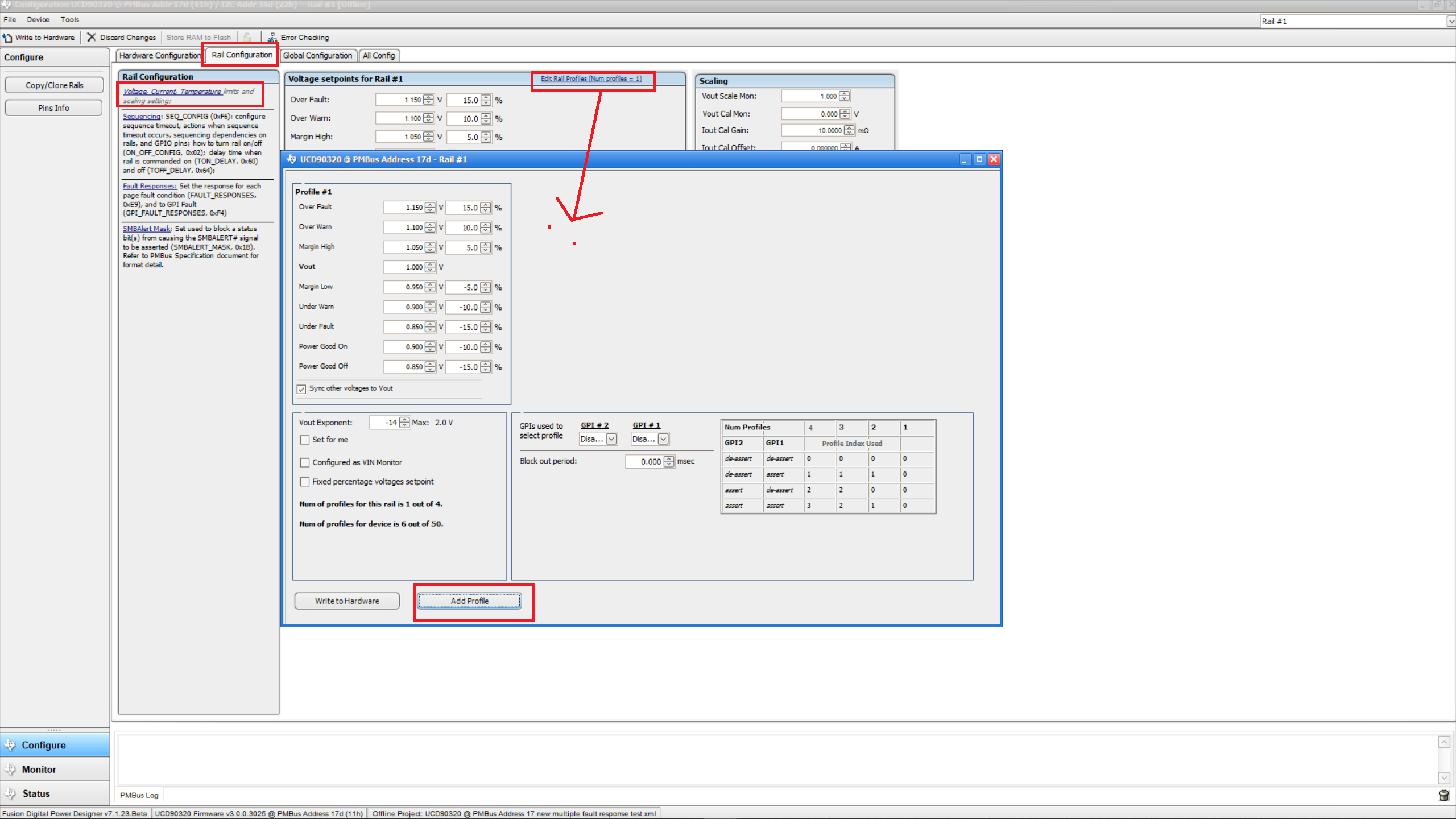

我们有一个 UCD90320应用请求。
UCD90320能否控制 TPS51518RUKR VID0/1?
    你好
    VID0/1是一个 VID 信号、用于为电源轨选择不同的设定点。
    UCD90320控制 TPS51518是什么意思?
    UCD90320支持电源轨配置、这意味着每个电源轨都有4组不同的设置点。 2 GPI 信号可以选择应使用哪个轨系统配置。
    如果 VID 信号连接到 UCD90320的 GPI、它可以根据 VID 信号动态切换项目。
    这是否有帮助?
    Yihe
    您好、先生、
    我们的 TPS51518应用具有4个电压电平:0.85V、0.9V、0.95V、1V。 我们如何为每个电压电平配置阈值? 例如、如果我要为每个电压配置+-3%、我们应该怎么做? UCD 电流电压输入具有4个配置文件、用于4个电压电平。 阈值应根据每个配置文件进行配置。 VID 输入到 UCD (而不是输出)以选择哪个配置文件。
    你(们)好
    请参阅随附的文件、了解如何设置不同的阈值。
    Yihe
