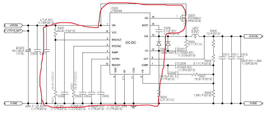

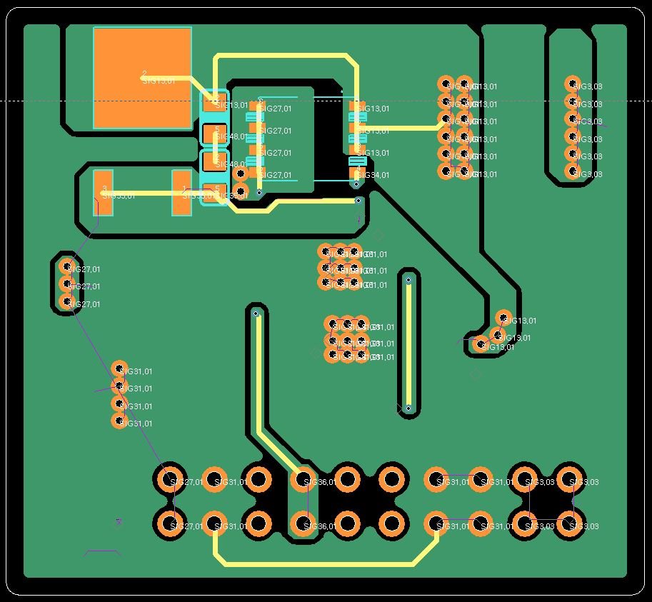

它们更改了 PCB 布局、但具有输出负载时输出电压会下降。 布局之前工作良好。
您能否查看原理图和布局。

我们在原理图中添加了输出电容470uF。
e2e.ti.com/.../TI_2800_DC_2D00_DC_2900_.pdf

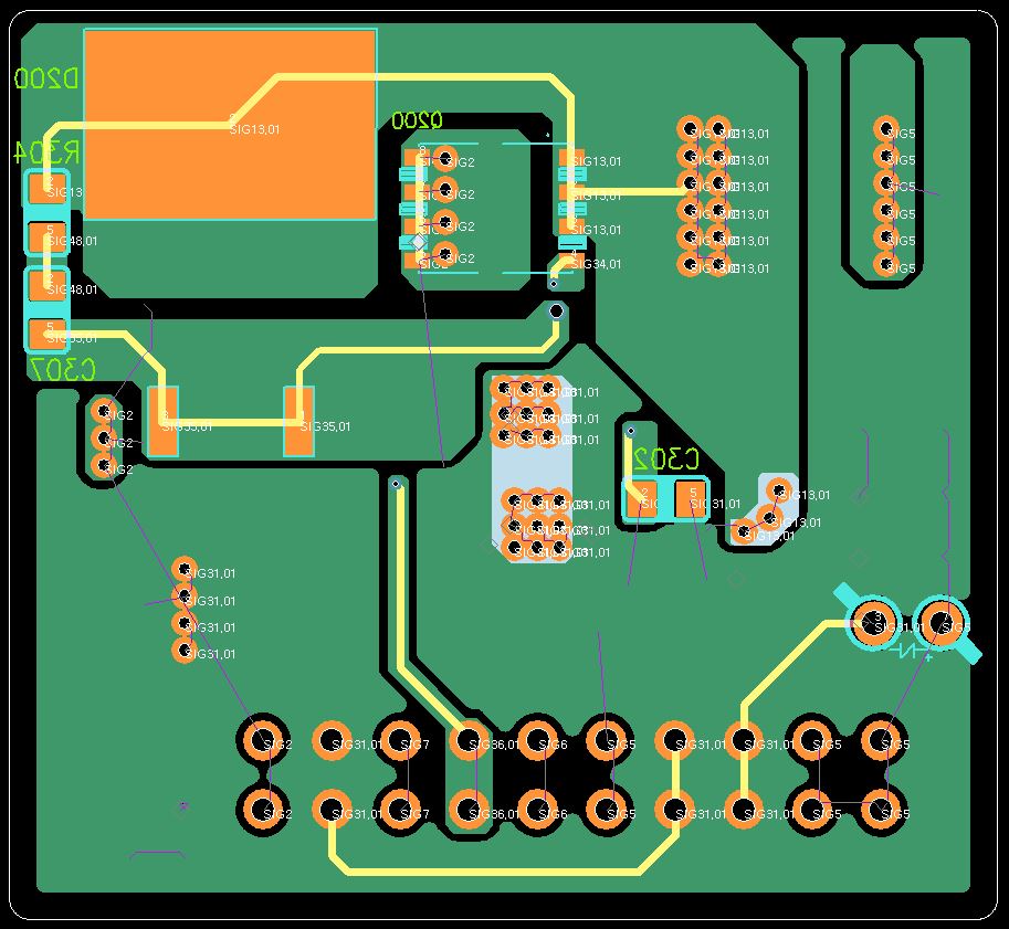

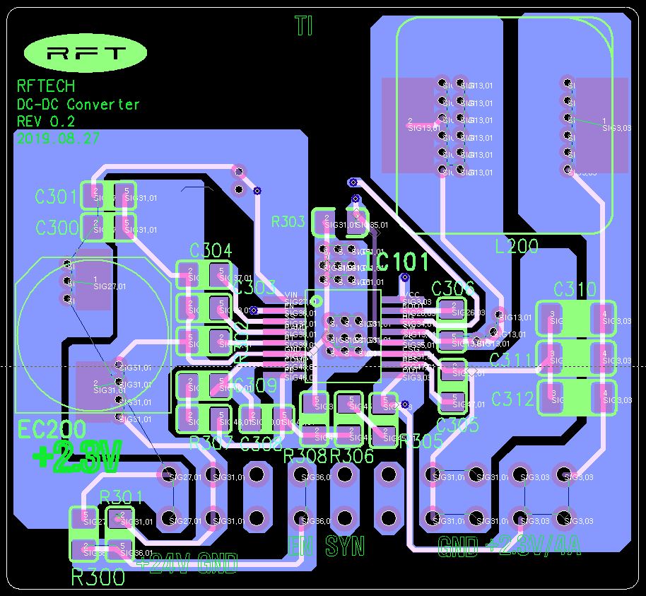

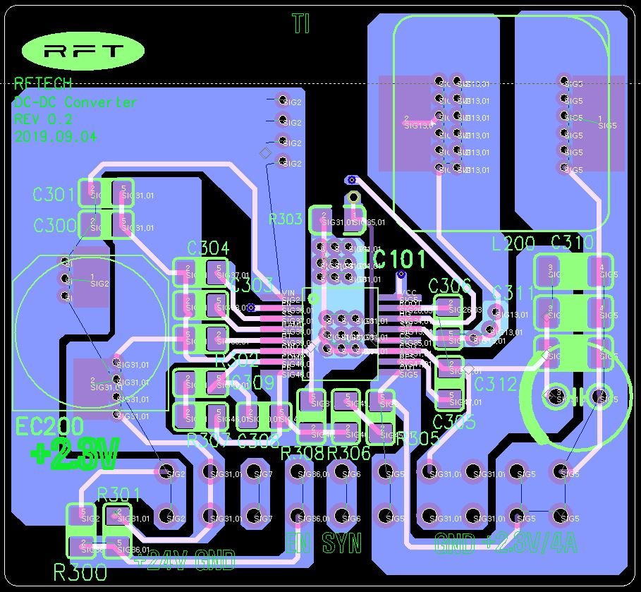

新布局
旧布局
    我没有看到两种布局之间有太大差异。

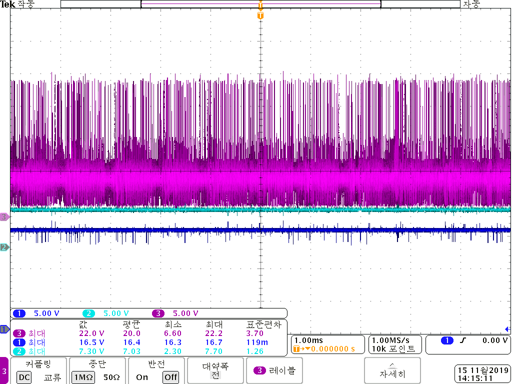

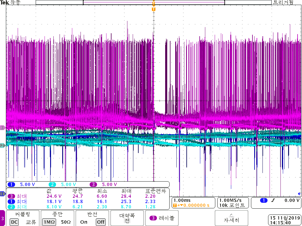

    您能否测量 Vin、Vo、SW 波形?

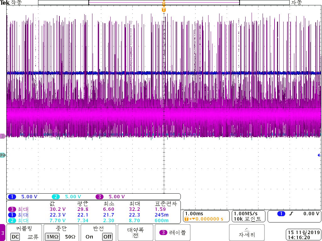

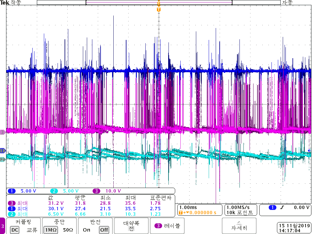

    尊敬的 Neal:
    请检查随附的波形。
    通道1:输入电压
    通道2:输出电压
    通道3:开关
    VIN:15V、VOUT:5.5V、无负载
    VIN:15V、VOUT:5.5V、Iout:1A
    VIN:20V、VOUT:5.5V、无负载
    VIN:20V、VOUT:5.5V、Iout:1A
    您的波形不清楚、因此我只能猜测发生了什么。
    所有电路板的行为是相同的、还是仅一个电路板? (我想确保正确焊接每个组件、例如 R303)
    要获得清晰稳定的波形、建议使用通道3触发器、单触发器、1M 个样本(而不是10k)。
    对于布局、我不熟悉您使用的软件、请确保由 C300、Q200、D200、R303形成的环路较小。
    此外、这两种布局的区别是什么?
