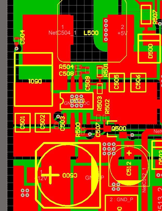

布局与 EVA 模块类似。
与 EVA 模块不同的是、在2x47uF 陶瓷电容器之后、转换器输出端直接有一个3300uF 的负载电容器。

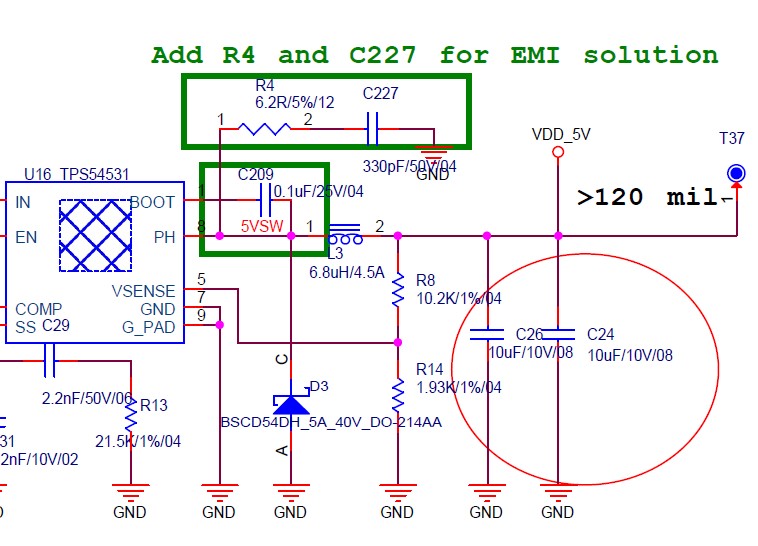

    1、可以合理地假设这种振铃导致30...150MHz 之间的射频问题?
    2.除了进入 CCM 之外,是否还有减少振铃的可能性? 在之前的一个帖子中有一个 EMI 解决方案。 此解决方案是否有助于减少初始过账中提到的振铃和射频问题?

    检查频谱分析中的峰值。  它们的谐波是否为~3.9MHz?  另请查看高侧 FET 导通和关断时在上升沿和下降沿发生的振铃。  您的频谱峰值是否是该频率的倍数?  它们是基波开关频率的倍数吗?  如果它们是3.9MHz 的谐波、则消除这种情况的唯一方法是保持在 DCM 之外。  值较大的电感器将降低 DCM/CCM 阈值电流。  如果它们是上升沿和下降沿处 HF 振铃的倍数、则缓冲器将有所帮助。  如果这是开关频率的基本原理、则需要在输出端额外增加 HF 旁路。  您的电感器是否已屏蔽? 布局看起来基本上还可以。  可能是引导电容器布线过长。

    使用的电感器与 EVM 中使用的电感器相同、完全相同的供应商器件型号、采用屏蔽。 与其他屏蔽式电感器(也与相同和其他供应商)的效果相似。

    是否有任何更新? 添加缓冲器电路后会怎么样?
    肖恩
