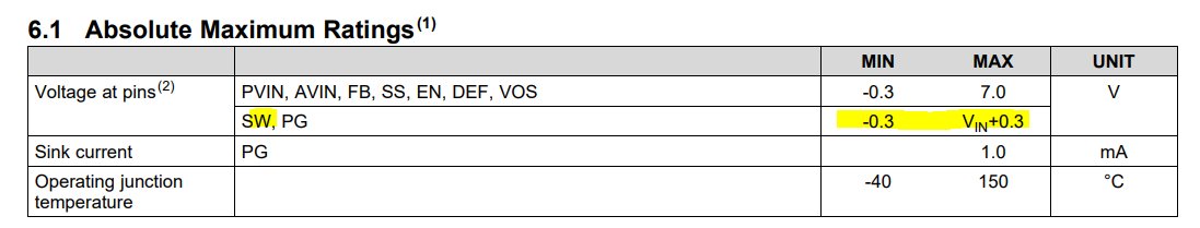

器件型号:TPS62095
大家好、
我的客户正在使用 TPS62095 作为解决方案,并想问:
  我们是否有要    提供的 SW 最大额定电压数据的交流规格?
Andy
    大家好、
    对此有任何快速反馈?
    Andy
    尊敬的 Andy:
    我们对假日期间的延迟答复表示歉意。
    对于 TPS62095、SW 引脚(开关时)的交流(小于10ns)可解决方案最大额定值为:最小值=-3.0V、最大值= 10V。
    此致、Yann
