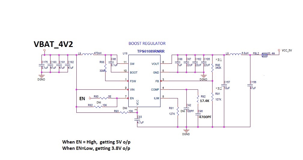

我的 TPS61089器件有问题。 当 EN 为低电平时获得3.8v o/p、当 EN 为高电平时获得5V o/p。 i/p 为4.2V、o/p 为5V。

    当 EN 为低电平时、TPS61089禁用、Vo 通过上部体二极管连接到 Vin。 因此 Vo=Vin-0.4V (0.4V 是体二极管压降);
    当 EN 为高电平时、TPS61089被启用、Vo=5V 目标电压。
    因此它工作正常。

    根据数据表引脚7 (EN)是逻辑输入、逻辑高电平将启用器件、逻辑低电平将禁用器件并将其转换为关断模式。 在 EN =低电平期间禁用输出的任何其他选项。
    尊敬的先生:
    您需要在输出侧添加断开 MOSFET (或负载开关)。  您可以参考 TI 参考设计 PMP9779进行参考。
    因此、您还可以选择具有负载断开功能的 TI 器件、例如 TPS61022。

    对于升压转换器、有些升压转换器具有负载断开功能、有些升压转换器没有负载断开功能。  对于 TPS61089、如果您查看数据表中的方框图、则可以看到输入通过体二极管连接到输出。
