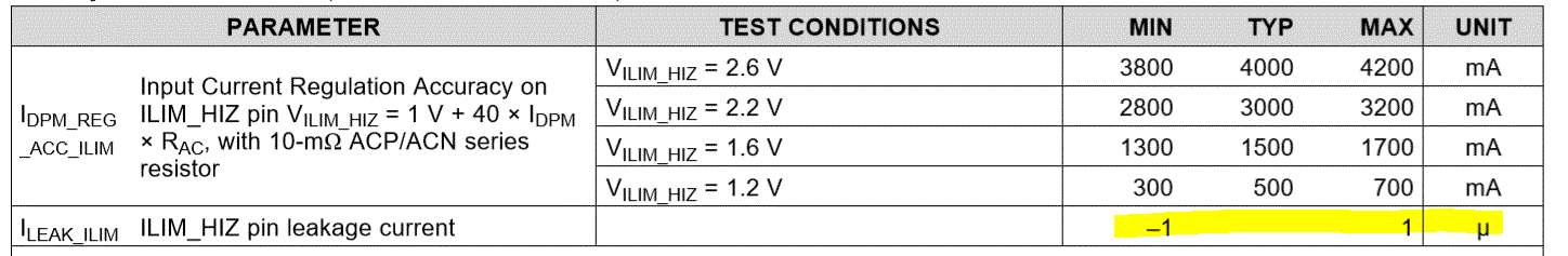

    4-针脚是否有任何有争议的电流(系统为电池基座,CT 电流不好)? 这是太多了吗?
      ILIM_HIZ 是信号输入引脚、可保持高输入阻抗、在数据表中、可将最大和最小泄漏电流控制在+-1uA 范围内、如下所示。

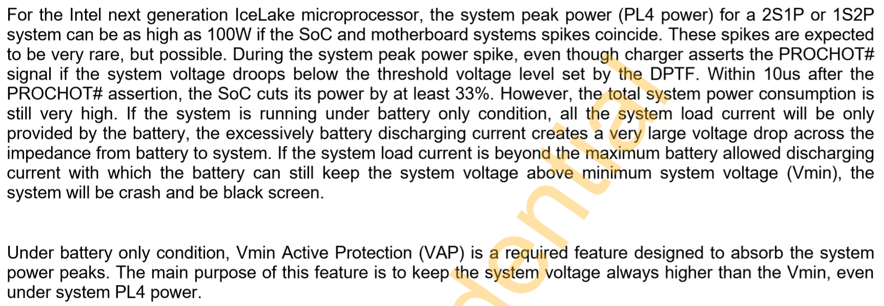

    6-我可以使用这种方法控制 VAP 模式吗?
      建议将 EN_VAP 引脚上拉至3.3V 、而不是下拉 GND、我假设主机的输出信号类型为开漏。
      顺便说一下、为您的信息、VAP 模式是为基于 Intel CPU 的应用定义的、有助于满足 CPU 快速瞬态系统需求、如下所示。 我认为、与 CPU 应用相比、电机应用应保持更长的负载瞬态曲线。 因此、VAP 模式可能对电机应用带来有限的好处。
