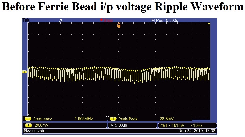

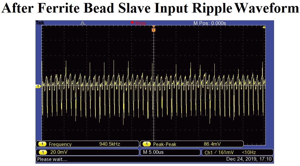

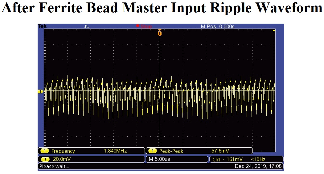

我们在项目中使用可堆叠 TPS543C20RVFT 稳压器为 Zynq Ultrascale+ SoC (19EG)提供0.85V 电压。 通过铁氧体磁珠(π 型滤波器)提供主器件和从器件的5V 输入。 在5V 输入下、纹波大约为28.8mV、而在主输入铁氧体磁珠57.6mV 之后、在从输入铁氧体磁珠86.4mV 之后(请检查波形)
能否知道铁氧体磁珠后纹波的振幅为何增加?

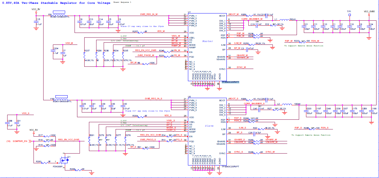

下面还给出了电路图
    “后珠”应该是降压转换器的 PVIN,对吧? 我们知道、当降压转换器工作时、高侧 MOSFET 将在开关频率下导通和关断、这将导致输入电流不连续、 这也会在输入线路上引起高频噪声、该磁珠有助于滤除 Vcc-5V 总线的高频噪声、因此您可以在磁珠之前看到纹波更小。
    裕昌
    感谢您的回复。 如果是这种情况、我们如何减少稳压器 PVIN 侧的纹波?
    输入滤波器越多越好、例如输入电容器越多
    对于布局、建议您可以添加一个最接近 PVIN 引脚的0.1uF 电容器、两级输入 LC 滤波器将会更好
