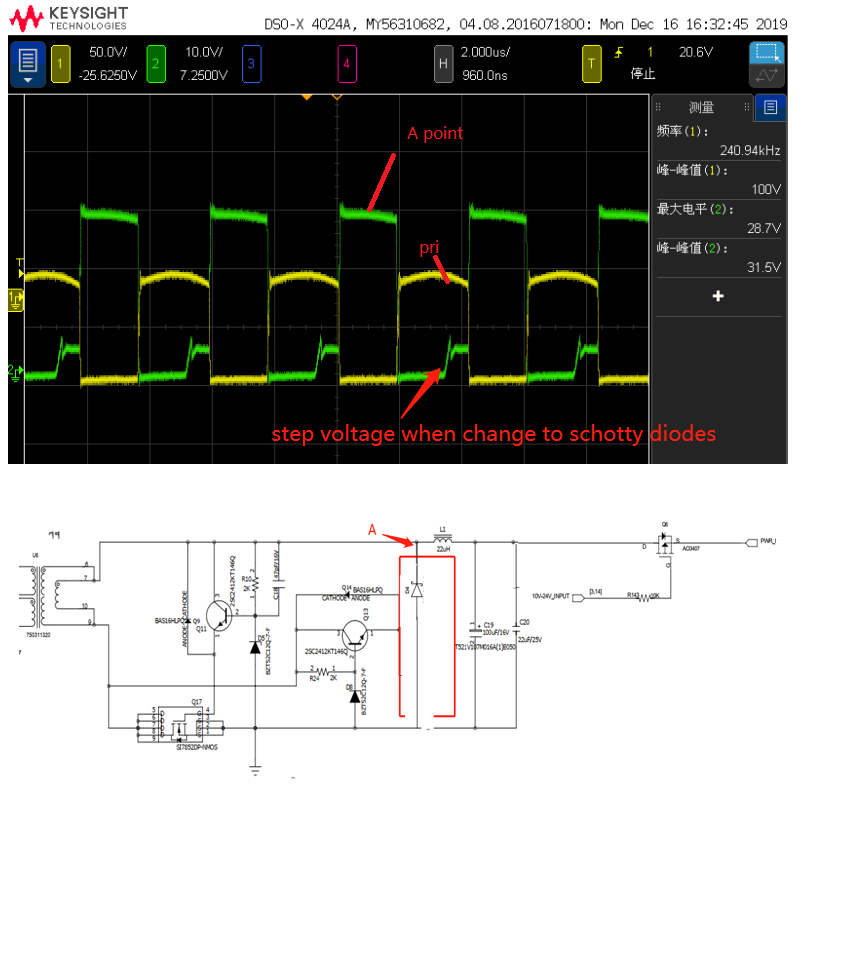

如原理图所示、在负载和12V PoE 输出之间添加 Q6 MOS 开关。 但是、当 MOS (PN:AO3407) Q6闭合时、某个点存在峰值电压、如下图所示。 此时、MOS Q12 (器件型号:SI4850EY)断开为短路。
 左侧电路与 TPS23754演示电路保持相同。 如果我将 MOS Q12更改为 schotty 二极管、这是可以的。 但 在处有3.3V 阶跃
请给我一些建议。

    是否可以使用额定电压更高的 FET、例如80V 或100V?
    此外、您能否拍摄示波器照片、同时添加次级同步 FET 的栅极?
    我想知道 schotty 二极管是否达到击穿电压。 我们可以尝试用齐纳二极管替换。

    问题2:当我将 FET 更改为 schotty 二极管时、不会发生过冲。

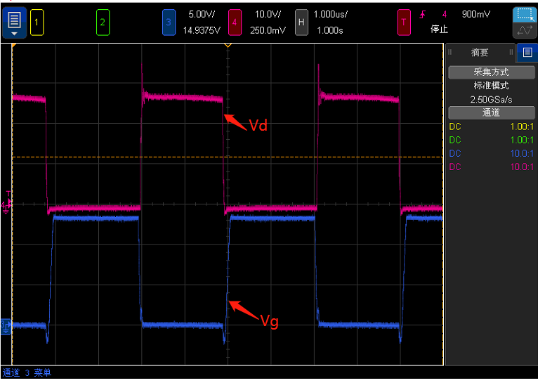

    下图是 FET 的栅极与漏极波形。

    查看您发送的原理图、可以看到连接到串联 FET 栅极驱动器的电容器为47pF、而我们的 EVM 为100pF。 这将导致 FET 的导通和关断速度减慢。 可能会发生的情况是、两个 FET 同时导通、这会导致这种行为。 尤其是当串联 FET 应关断时、电压阶跃在周期中发生、这表明存在这一问题。 此外、电容器的额定电压仅为16V。 快速计算表明、该节点的电压最高可达24V。 这意味着运行期间的实际电容器值甚至更低。
    我建议按照我们的设计将电容器更改为100pF/50V。
