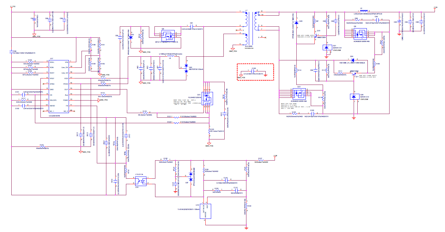

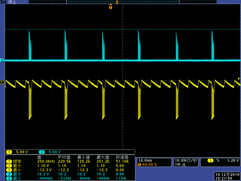

我的客户使用 UCC2897A 将48V 转换为12V。 然而、实际输出为1.6V。 引脚14和引脚15上的控制信号是高电平不规律的、但不是连续方波信号。 您是否会检查原理图是否正常。 如果需要修改、请告诉我。 谢谢。

    BTW、您能否再次发送或附加原理图、因为它看起来不是很清楚。

    您好、Ting Chu、
    请参考下面的电路图、OUT 和 AUX 的占空比与 SS/SD、FB、CS 以及 Dmax 相关。 因此、您可以建议客户通过关注这些信号来找出奇怪的栅极驱动信号的根本原因。
