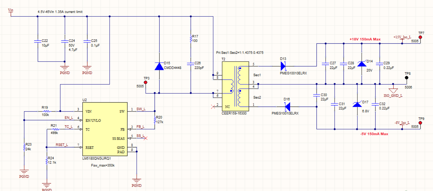

你(们)好
使用 LM5180设计由变压器隔离的隔离式电源;
出现的问题是输出电压随输入电压变化。 反馈环路、即反馈电阻器似乎不起作用。 R20、R20 = 100K 和 R20 = 127K 在图中、结果相同
在空载条件下、仅当输入电压为8V、输出为18V、-5V、输入为12V、输出为25V、-7V 时、几乎呈线性增加。
设计目标是当输入电压为8-30V 时、输出需要稳定在+18V 和-5V;
哪里出了问题?
