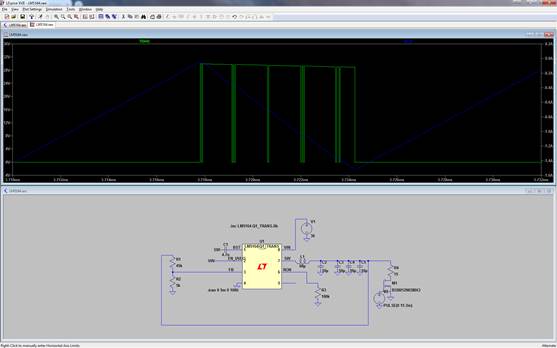

目前、我正在寻找 LM5164同步降压转换器 IC 来提供14V 600mA 低电压电源。 20至80V 直流输入电压
此时、我们将 LTC8631用于该电源、并希望切换到 LM5164。
但是、当我在 LtSpice 中进行仿真时、LM5164存在一些问题
我已从 TI 网站 Ltspice 复制了该模型。
输出电压调节和启动是正确的、但我看到一些奇怪的开关行为。
当上 FET 导通以在降压线圈中产生电流时、FET 会多次关断、延时为50nsec (最短关断时间)
请参阅下面的屏幕截图
这是正常行为还是有问题?
    尊敬的 Obinna:
    使用无 ESR 的陶瓷输出电容器时、预期会出现这种不良行为。
    应使用2类或3类纹波注入网络、如以下附注所述:
    类型3: http://www.ti.com/lit/an/snva874/snva874.pdf
    类型1或2: http://www.ti.com/lit/an/snva776a/snva776a.pdf
    希望这有所帮助、
    奥兰多
    您好奥兰多
    感谢您的帮助。
    当我放置2型或3型网络时、我发现开关行为没有改善。
    此外、我还在开关的输出端放置了一个 ELCAP。
    请参阅下面的屏幕截图
    Thx 和致以最诚挚的问候
    迪尔克
    Dirk、
    电感器太小、无法在300kHz 时提供12V 输出、因此会触发电流限制(1.5A)。 电流限制会导致第二个脉冲提前终止。
    您需要将其增加至~68µH μ s、或者增加开关频率。
    我也看不到这是2类网络还是3类网络。
    如果是2类网络、ESR 必须与总电容串联、使陶瓷与电解电容并联、则陶瓷将主导电解电容、有效 ESR 将不足。
    希望这对您有所帮助、
    奥兰多
