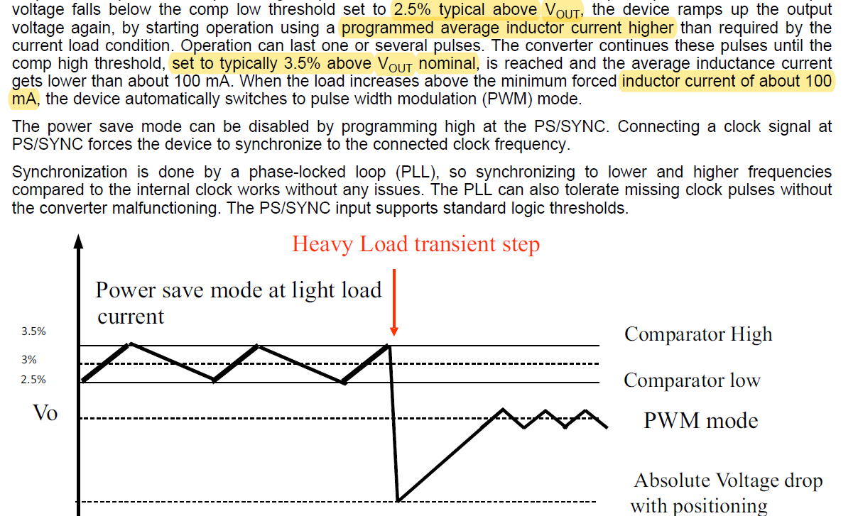

使用 TPS63020时、我有以下3个问题需要您的帮助:
1."在省电模式期间、输出电压由比较器通过阈值 COMP LOW 和 COMP HIGH 进行监控"、正如我在数据表中注意到的那样、在轻负载条件下、输出电压将比正常输出高2.5-3.5%。 我们这样设计的原因是什么?在这种情况下、客户需要注意哪些事项?

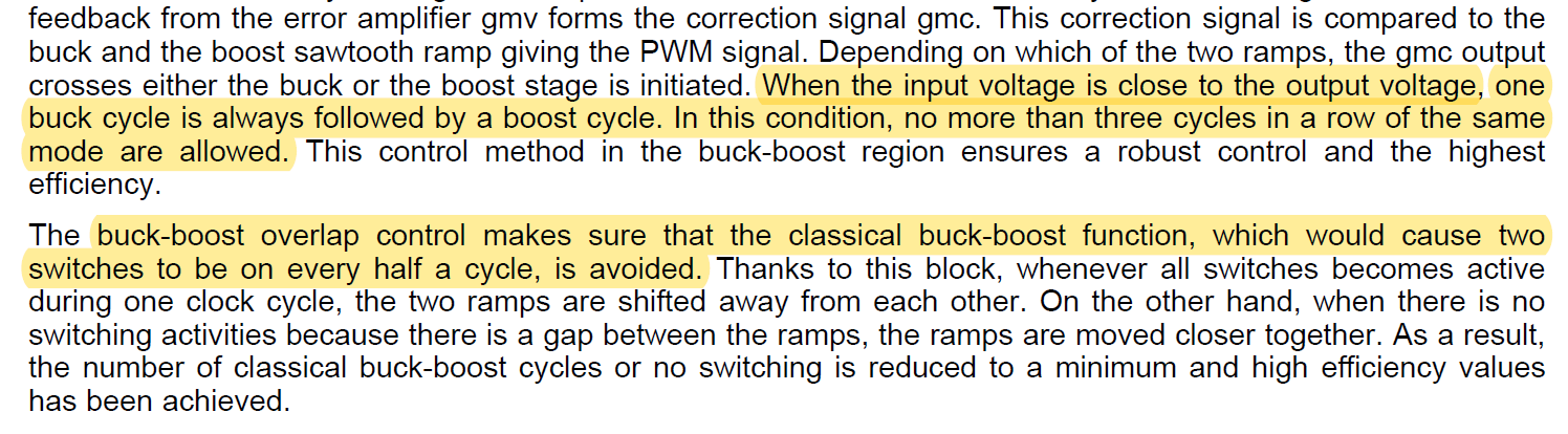

当 Vin=Vout 时、器件是否会经常从降压模式切换到升压模式、这是否会为 EMI 性能带来一些噪声?

    1. 我们这样设计的原因是什么、在这种情况下、客户需要注意哪些事项
    稍高的输出电压意味着在重负载瞬态时有更大的裕度、因此器件可以更快地响应、并且输出电压在事件期间不会下降太深(有关更多详细信息、请参阅数据表中的第7.3.1节)

    3.当 Vin=Vout 时、器件是否会经常从降压模式切换到升压模式、这是否会为 EMI 性能带来一些噪声?
    输入电压最高时、EMI 最高;可能是由于客户应用中输入电源的布线过长
    莫里茨
    你(们)好,Moritz
    感谢您指出这一解释。 当 Vin 接近 Vout 时、如下面的7.4.3所述、一个降压周期由升压周期进行滤波、输出电压纹波的性能如何? 您是否有任何测试曲线可供我向客户展示?

    您好、Gene、
    纹波未指定、并且在很大程度上取决于外部元件。
    您希望向客户展示这种情况的原因是什么?
