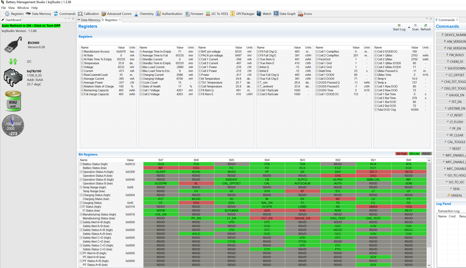

我们在测试中发现了使用 ba78z100的一些问题。
我们项目中的电池使用 bq78Z100作为电量监测 IC 来估算充电状态。 电池的设计电容为2660mAh。 一些电池在几个测试周期后报告错误信息。 错误信息表明 FCC 变为3xxmAh、SOH 变为11%、当电池的电压仍然为8.2V 时、SoC 为0%。  在放电和充电循环后、电池信息是固定的。 已检查这些电池组上的电池是否仍然正常。
当问题发生时、我们发现这些电池上的 Delta Voltag 的值变得非常高。 最高可达3900mV。 我们认为找到根本原因可能是一个问题。 您是否需要解释如何计算 Delta 电压? 何时计算 Delta 电压? 何时将 Delta 电压 写入数据存储器?
您对此问题有什么想法或意见吗?

    尊敬的 Andy:
    非常感谢对此问题的支持。 随附的文件是来自两个缺陷电池的 gg.csv。 PNG 文件是关于一个缺陷电池的注册值的图片。 当问题发生时、FCC 和 SOH 非常低。
    余春
    e2e.ti.com/.../defect2_5F00_settings.gg.csve2e.ti.com/.../defected_5F00_settings.gg.csv
