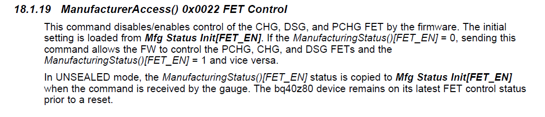

在 BQ40Z80中,当发生任何错误情况(例如安全状态:COV、CUV)时,FET 将自动关断。 我要关闭此选项,因为我只想对错误作出声明,当发生这些错误时 FET 不会自动关闭。 如何防止这种情况。
注:
因为在 bq77PL900中、如果需要、我们可以关闭此选项。 我们刚才在发生这些错误时做了声明。
    您好 Caner、
    请参阅 TRM 第18.1.19节。
    感谢您的建议、但 它没有解决我的问题。   您的建议是关于初始 FET 控制选项。 我想从 bq40z80中获取任何错误条件标志。 我是说,bq40z80向我发送错误标志,但它不会关断 FET。 如何设置此选项?

    您好 Caner、
    感谢您的澄清。 遗憾的是、选择性保护是不可能的。 例如、如果您禁用 CUV FET、则最终会将其禁用为 COV、并进行其他各种单独的保护。 我将在下一个目录发布时通知我们的系统团队、以考虑此功能。 很抱歉。
