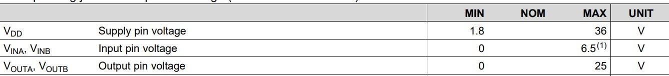

我们的客户正在考虑使用 TPS3701进行监控、并希望在输入电压为48V 时监控约43.8V 的电压。
在上述情况下、客户需要使用高阻抗电阻器来分压电压。
TPS3701对电阻值有任何限制吗?
谢谢、此致、
米希亚基
    您好、Michaki
    只要您不违反以下条件-
    电路应该工作正常。
