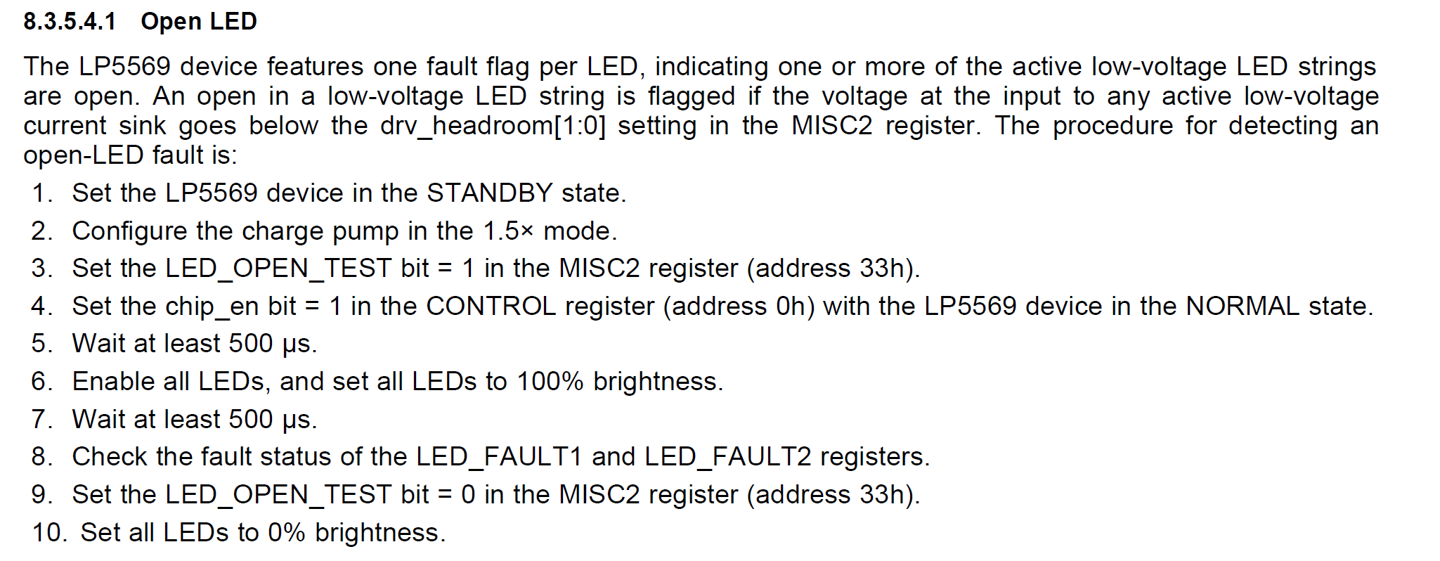

这是为了要求澄清我们需要启动的"生产模式"、以便使用 LED 故障检测功能。
当前、当 LED 已从电路板上移除(开路检测)时、我们无法读取故障标志="1"。
请您澄清一下如何确保我们正确使用器件来执行 LED 故障检测?
我们使用三个处于菊花链模式(选择 RGB LED) 的 EVM 来模拟设计概念。
非常感谢
Umberto
    尊敬的 Umberto:
    您是否尝试 过数据表中的开路故障检测过程?
    您好、Wu、
    是的、我们在配置 SRAM 之前/之后按照步骤1-10操作、以确保不会在 FSM 的错误功能状态下运行测试。
    如果您共享一个代码示例、我们可以导入该示例以确保我们不会对器件的寄存器实施错误的 R/W 访问?
     错误 的 drv_head余 量[1:0]值可能会影响此类标志的设置?
    Umberto
