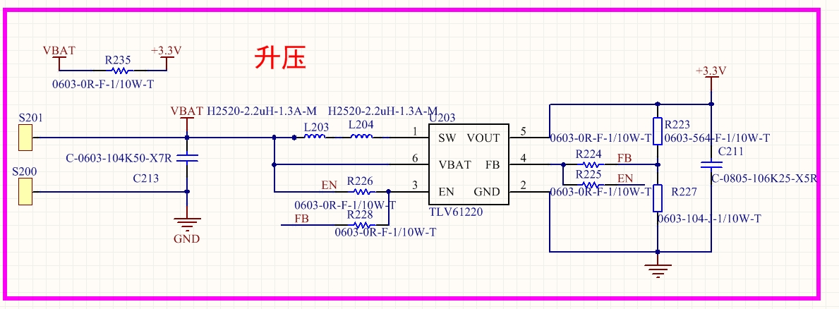

1.我的客户使用 TLV61220将3V 升压到3.3V、为蓝牙模块供电。
2.在测试期间、当他们将 Vin 降低到2.7V 时、发现 Vout 低于3.3V。 原理图如下所示:
3.您能否帮助分析原因并提供解决方案?

    您可以共享 Vin、Vout 和 SW 的波形吗? 负载条件?是什么
    R228、R225的用途是什么? 他们是否在测试过程中焊接了它们?

    2.他没有测试波形。 在测试期间、他将升压的输入电压从3V 更改为2.7V、然后使用万用表测量输出电压、发现它低于 他设置的3.3V 输出。
    我 向客户询问具体的波形和负载条件。 您能否 根据当前情况确定几个潜在风险点?

    很难说没有详细信息。 有几个问题、下面是一些频率问题:
    负载超过转换器的能力。
    2.输入电压(电源)可能没有足够的功能。
    布局或原理图有误。 (正如我提到的、我不清楚客户放置的零部件。)
