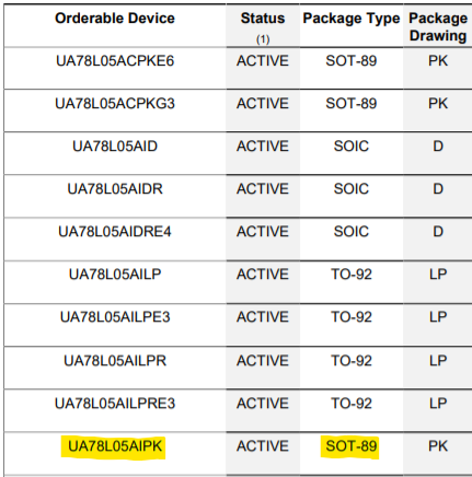

    您是否可以使用稳压器的材料成分进行分析? 如果是、我们 的材料成分搜索 允许您查找我们的任何器件的此信息。
    以下是 UA78L05AIPK 的特定材料成分信息

    嗨、David、
    在继续之前、我想确保我们在封装上对齐、因为 UA78L05AIPK 采用带引线的 SOT-89封装。 我们的封装团队按封装类型划分、因此我希望确保与合适的人员联系、了解正确的封装。
