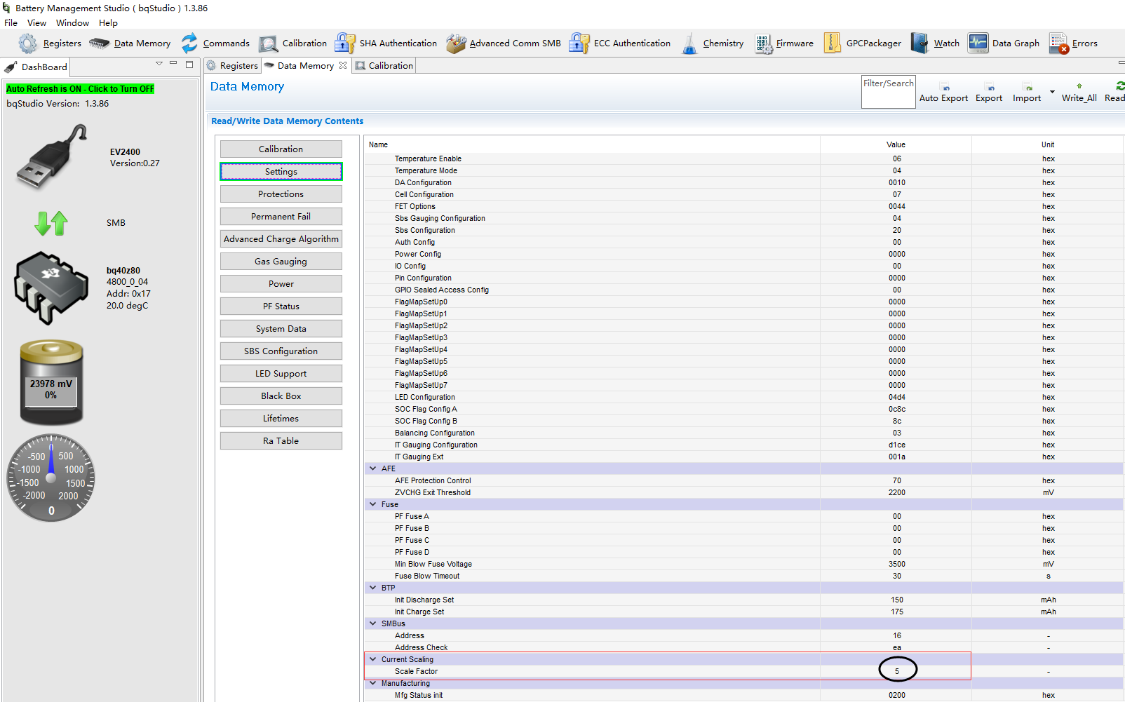

我的电池为7P6S、12600mAh、采样电阻为1m Ω。 BQ40Z80仅支持32767mA 的最大电流。 我需要100-150A 的瞬时放电流。 假设我调节5倍。 以下过程是否正确?
1) 1)使用标准2A 电流来校正电流值。
2) 2)设计容量设置为2520mAh。
3) 3)将电流换算系数设置为5。

    我的目的是调节电流、因为 BQ40Z80不能超过32767mA。 如果我需要调节电流5次、您能给我一个具体的操作程序吗? 细节越详细越好、非常感谢!
    我做了一些实验、似乎我只需要将 setting->Current Scaling 设置为5、即可将电流值缩放5倍。 由于设计容量不超过29AH、因此未经修改仍为12600mAH。 然后需要修改一些与电流相关的其他参数、例如 OCC1 \ OCC2 \ OCC \ OCD1 \ OCD2 \ OCD \ CHGC \ PCHGC 处于保护状态。 对吗?
    您好、V one、
    是的、还应修改其他参数、例如充电电流阈值、放电电流阈值、设计容量、停止电流、休眠电流。
