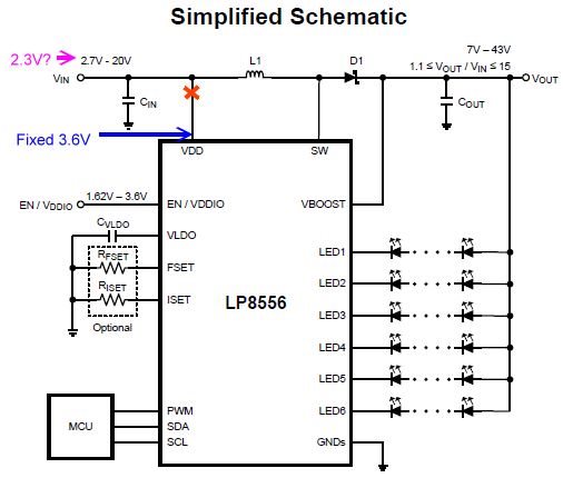

请告知 LP8556在2.3V 电压下或更低至 LP8556 LED 背光电源升压电路下是否能正常工作->如果 LP8556引脚22的 VDD 上提供了来自外部降压/升压的固定3.6V 电压(始终开启电源轨直至系统关闭)。

       对于 LP8556、您可以分离 VDD 和升压电路的电源轨。 对于 VDD 引脚、其电源电压范围为2.7V 至20V。 因此、对于2.3V、很抱歉它无法支持如此低的电压。

    让我用下图来描述。
    VDD 引脚处于固定的3.6V 电平。   (3.6V 由外部降压/升压提供,它始终在电源轨上,直至系统关闭)
    VIN 到 Cin,电感器->升压电路:2.3V ~20V
    如果 LP8556的引脚22的 VDD 上提供了来自外部降压/升压的固定3.6V 电压(始终开启电源轨直至系统关闭)、则 LP8556在2.3V 电压下或更低至 LP8556升压电路时是否能正常工作?

       它是否支持 Vin=2.3V 取决于最大占空比 m=limit、那么您的输出电压设置是什么? 基本而言、最大占空比约为90%、因此您可以参考该值来计算输出电压。 但我建议您使用 LP8556EVM 来测试它是否支持此配置。
       BTW、您的详细应用是什么? 您是否确实需要 LP8556? 我们有 TPS61042、可接受最低1.8V 电源电压。
